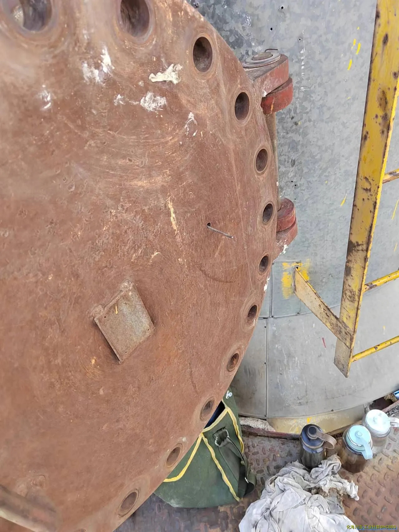

[求助] MDEA再生塔人孔盖上为什么要开个小孔?
3.9K |7
人孔盖是的孔
人孔盖是的孔
内表面的白点是啥意图?
内表面的白点是啥意图?

耐蚀金属复层塞焊孔!

人孔上的这个小孔是做什么用的?

1、这个一般是叫作试压孔,在检修试漏的时候可以检测出内衬不锈钢和碳钢之间有没有漏,但这个孔设计之初是为了法兰焊接过程中排除空气。如果没有留气孔的话,内衬不锈钢和碳钢之间由于材料延展性能不一样,空气在温度变化下压力也会变化。焊接完成之时就会在内衬不锈钢和碳钢之间的空间产生压力(正负压都有可能),有压力是不能焊接的。
2、人孔盖板上的小孔,应该不是用来通气检漏的小孔,可以看一下95版的不锈钢人孔标准,都是用碳钢衬不锈钢板,碳钢中部按要求要钻一小螺孔,通5公斤压缩空气检验不锈钢衬环与碳钢部分的焊缝(主要是塞焊孔的焊缝)及不锈钢衬环表面是否存在泄漏。

应该不是试压孔,是运行时排气口,也成泄压孔,由于温差造成的空气的压力释放口

压力容器制造时的检漏孔  出厂做相关氨泄漏或者氦检等用的

因为人孔不是一整块金属,他是复合板组成,内测是焊的一块,那个孔是防止内板与外板内部形成压力的,防止变形
