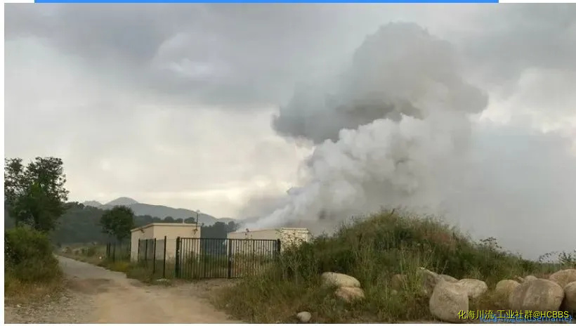

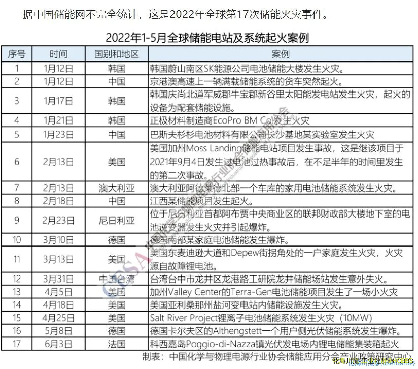

6月3日,位于法国科西嘉岛Poggio-di-Nazza镇的一个光伏发电场发生火灾,火灾发生在一个装有锂电的储能集装箱,该电池储能用于储存光伏发电。
光伏电站区域冒出大量浓烟,自周六早上以来一直在整个东部平原蔓延。

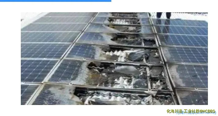

2019年3月,北方某光伏电站发生严重火灾,光伏电站厂区内浓烟滚滚,大火迟未扑灭,给光伏电站带来严重损失。
2019年6月9日,磅清扬省一所学校的一栋校舍失火,火灾起因是校舍楼顶的太阳能电池板着火,火势猛烈,波及到整个校舍,所幸没有造成人员伤亡。
2019年8月21日外媒报道,沃尔玛在纽约州最高法院提起的新诉讼中称,存在故障的特斯拉太阳能电池板在至少7家沃尔玛门店引发火灾,造成数十万美元的损失。
然而,就连水上光伏电站都没能幸免。2019年9月9日,位于千叶县市原市的全日本最大规模水上太阳能板突然失火,消防人员判断火灾起因可能是因为法西带来强风,强风将组件吹翻,叠在了没被吹翻的组件上,堆叠的组件过热引发了火灾。
发表于 2022-6-21 16:14:02
光伏电站发生火灾的原因之一是组件的热斑效应:在一定条件下,串联支路中被遮蔽的太阳能电池组件将当做负载,消耗其他被光照的太阳能电池组件所产生的能量,被遮挡的太阳能电池组件此时将会发热的现象。
据统计,光伏电站40%火灾由直流电弧引起,整个光伏电站系统的接头成千上万个,只要有一个接头松了,就可能会造成直流电弧,一有电弧就会引起火灾,这就势必要求电站要严格执行国家设计标准规范设计,确保施工的质量。
施工质量也影响着后期的电站运维,由于光伏电站系统线路极其复杂,运维工作仅仅依靠人力非常困难,智能光伏系统的出现正在解决这一问题,智能光伏电站可以对电站进行实时监控,便于帮助运维人员及时排除故障,降低电站损失。

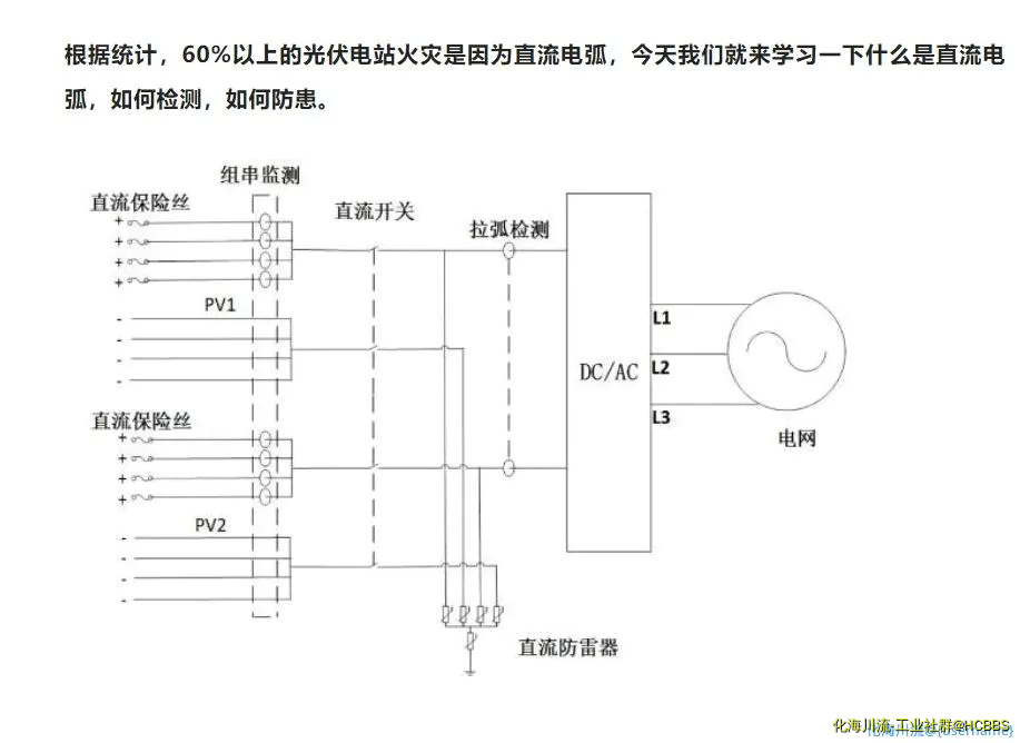

直流电弧是一种气体放电现象,可以理解为绝缘情况下产生的高强度瞬时电流。
根据文献报道:当用电开关断开电流或接触不良时,如果电路电压不低于20 伏,电流不小于80~100mA,电器的触头间便会产生直流电弧。
跟交流电弧不一样的是,直流电弧没有过零点,意味着如果发生了直流电弧,触发部位会维持相当长一段时间稳定燃烧而不熄灭。
在光伏电站中,电缆接头没有拧紧,会导致接触不良;接插件或者直接开关的可靠性;绝缘层长时间老化,由于外力导致绝缘层破损等问题,都会造成直流电弧。随着电站运行时间增加,出现直流电弧的概率也会增加。
直流电弧产生的高温轻易超过3000℃,能够直接导致起火。综合国内外的案例和数据,直流电弧俨然已经成为引发电站火灾的头号杀手。
