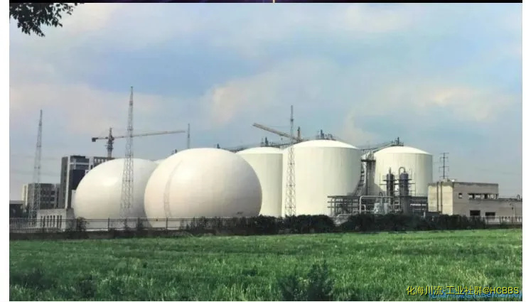

中国石油建成首个秸秆制生物天然气中试基地
日产沼气量超2000方 主要效率指标国内外领先
  6月6日,落户大庆油田的中国石油首个秸秆制生物天然气中试基地生产运行稳定,日产沼气量达2000立方米以上,其中甲烷含量高于50%、生物天然气纯度高于95%,生产效率是国家标准的4倍,主要效率指标处于国内外领先水平。
  大庆油田根据2019年国家发改委、能源局联合十部委印发的《关于促进生物天然气产业化发展的指导意见》,按照中国石油“加快新能源新材料新事业科技发展”的要求,积极推进生物能源产业建设,以生物天然气发展为重点,打造集团公司特色生物经济先导区。
  2021年6月,大庆油田500立方米微生物厌氧发酵系统装置及配套工程开工建设,当年11月建设完成中试项目。今年年初,大庆油田成立了工作专班,研发出高温干式连续厌氧发酵技术,建成一条池容为500立方米的中试生产线,培育筛选出秸秆制生物天然气高温厌氧菌种,掌握了接种时间与接种量间的规律。这项技术得到国家农业农村部专家认可,专家认为相关技术设备实现了高效产气,符合生物质厌氧发酵未来发展趋势。
  生物天然气以农作物秸秆、畜禽粪污等有机废弃物为原料,经厌氧发酵和净化提纯产生。发酵过程中产生的沼渣沼液可生产有机肥再还田施加到土壤中,具有绿色低碳清洁的特性。2021年,大庆市共有耕地1149万亩,占黑龙江省全部耕地面积的5%左右。其中,玉米种植面积达709万亩,秸秆存量极大。推广生物天然气产业发展,能创造可观经济效益,减少环境污染。
