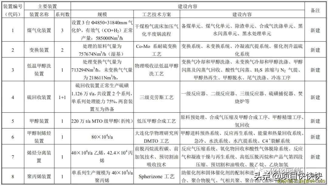

项目工程组成:
项目组成主要包括主体工程、辅助工程、公用工程、储运工程、环保工程及依托工程。
其中,主体工程主要包括:气化装置、变换装置、低温甲醇洗装置、硫回收装置、甲醇合成装置、甲醇制烯烃装置、烯烃分离装置、聚乙烯装置、聚丙烯装置、三元乙丙橡胶装置、电解水装置。

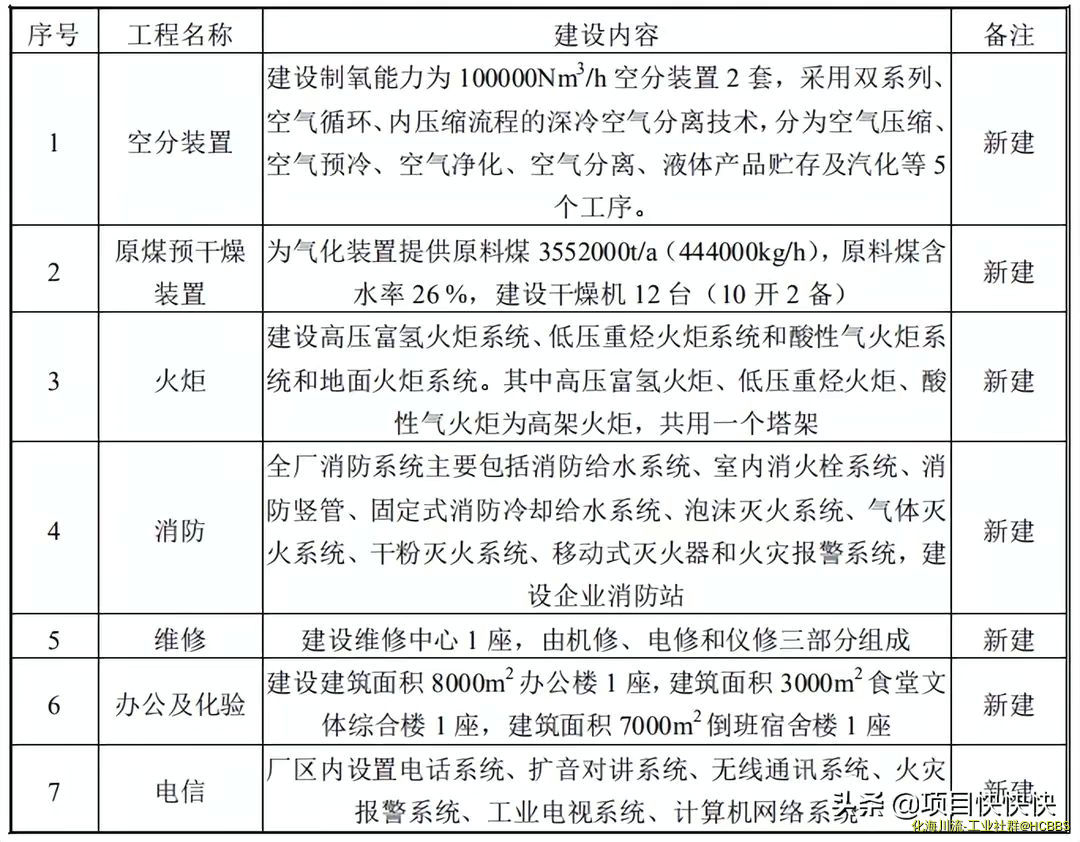

辅助工程包括空分装置、原煤预干燥装置、火炬系统、消防、维修、办公及化验、电信等。
