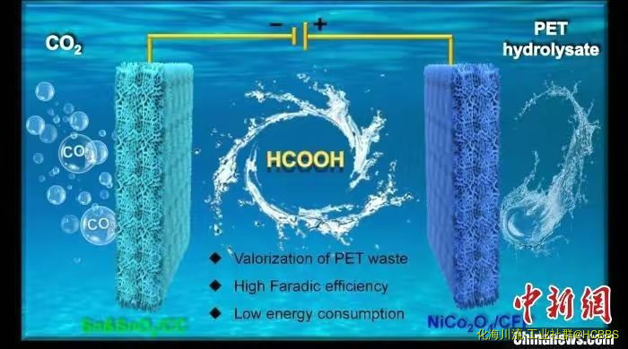

电催化重整PET废塑料和CO2联产甲酸产物示意图 上海交大供图
