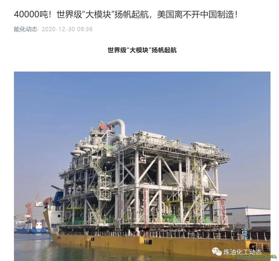

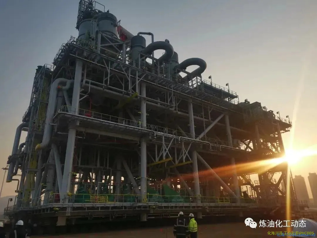

2020年12月28日,目前世界级最大的模块化乙二醇装置,武船MEG模块顺利装船, 起运至美国德克萨斯州。该项目产能110万吨/年,模块总重近40000吨的庞然大物顺利完工起航。

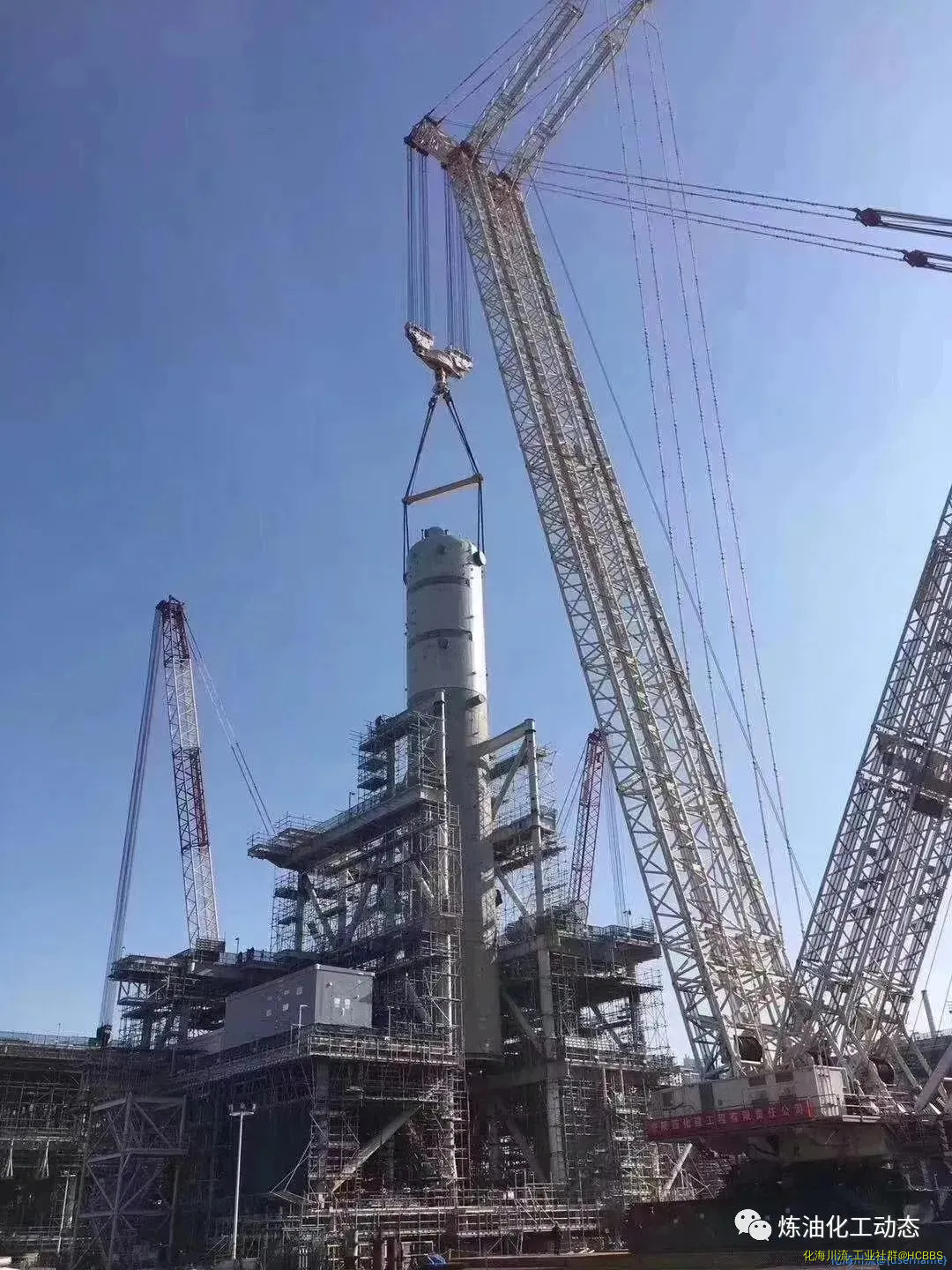

“有里有面”有技术。机械专业设备安装包括3台压缩机组,以及4台大型塔器设备,以及653吨内件。115台设备中有8台设备需要侧装,安装难度大。
  项目压缩机组的安装要求结构底座水平度达到0.5毫米,采用现场机加工的方式对底座水平度进行处理。确保压缩机组安装完成后水平度达到指定要求。
  MEG工程四台大型塔器设备总重量达到2206吨,其中最重单台设备达到826吨。设备吊装集中在2019年12月25日至2020年1月10日。针对4台塔器的吊装,在设备吊装前工程项目现场人员与业主方反复确认方案,规避现场碰撞问题。同时对结构底座进行测量水平度,根据结构水平提前设计下料设备调平垫板。设备吊装前技术人员,测量人员以及现场工人全部就位,设备就位后立即进行测量、调整位置垂直度等工作。在一切就绪后立即进行焊接,每台塔器设备摘钩前均需要外侧满焊10毫米焊脚高度。在项目的精心策划下,单台塔器吊装最快24小时内完成摘钩。前后4台塔器仅耗时11天完成,提前计划4天,获得了业主的一致好评。
  工程项目塔内件安装总计653吨,涵盖15种内件形式。包括规整填料、散装填料、箱式塔盘、烟囱塔盘、除沫器、分布管、降液管、气相分配器等。内件安装单件最重820公斤,且全部为密闭空间施工作业安装难度极大。安装前对施工人员进行专项安全培训、技术交底,明确安全风险、安装难度,做好风险防范措施、安装方法。确保施工安全顺利进行。由于安装量大,为了在指定工期内完成安装任务,对于材料到货错误、塔体与内件安装碰撞等问题现场与厂家以及业主制定现场修改方案,施工执行两班倒的作业计划。最终在指定工期内完成了全部内件安装。
