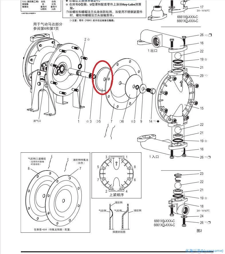

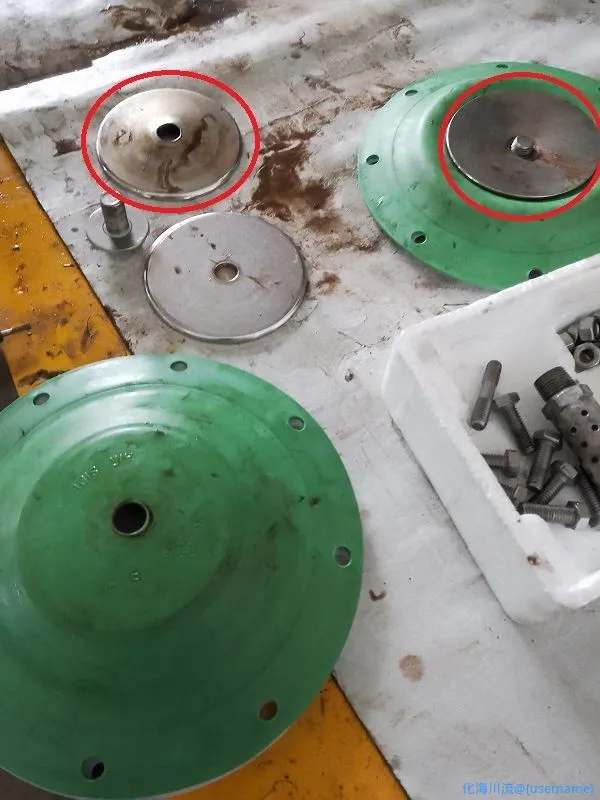

某兰的气动隔膜泵应该是品牌的天花板了。现买了一台,每天运行12小时,用了20天发现气源串物料出来,一开始都以为是隔膜膜片穿孔了或裂了才会导致串物料。但拆开发现膜片完好,那么出现问题的配件想都想不到,是靠气源侧的隔膜的金属压片变形了,而变形的原因是被软的隔膜在运行中不断挤压压成圆锥形,变形后因压紧隔膜的力不足造成物料从中间杆漏出来。
找代理商基本都是高高在上一本正经指出你的问题:肯定是你们使用有问题,你的内压太高引起的。但查了压力曲线一直都是技术要求的0.1Mpa左右,既然代理商没有诚意解决问题,只能自己想办法了,代理商说压片材质是304,那么找了更硬的201按原来样子做了一个。结果用了6天又变形又串物料。
知道了问题所在,但找不到解决问题的办法。我也实在想不明白硬的金属会被软的膜片压变形?你说是质量有问题吧,隔膜膜片还贼好能压弯金属,你说质量好吧,的确也出问题了人家还不承认是质量问题。

红色为变形片
红色为变形片
红色为变形片
红色为变形片
红色为变形片
红色为变形片

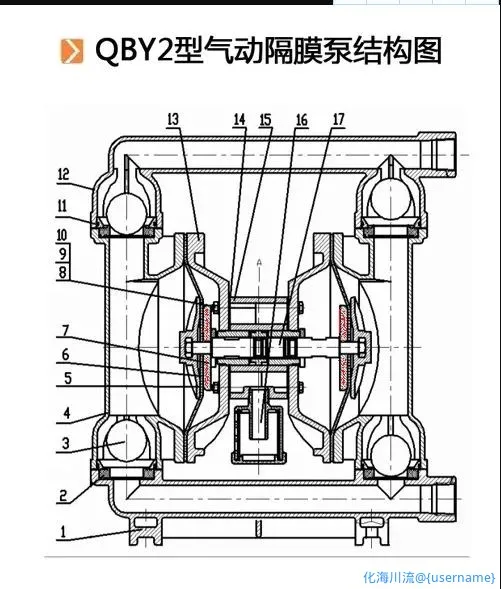

建议采用2205材质试一下看是否会变形

是不是背压太高了?泵出口压力+背压大于金属板的压力了?如果是这样情况金属压板长期受压,时间长了就有可能变形
可以考虑一下泵的型号是否与实际情况相符
