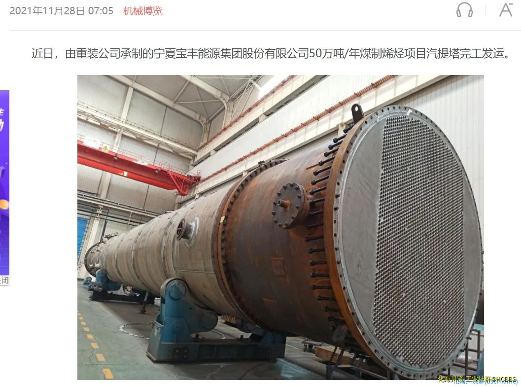

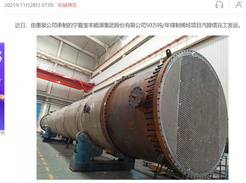

[资源分享] 【化工装备大国重器】276-50万吨/年煤制烯烃项目钛材汽提塔
4.8K |36
化工人的红五月!回帖奖励!
欢迎大家一起分享讨论交流
为中国制造喝彩,为化工装备加油!

有没有大致的参数?

该汽提塔装置由汽提不凝气加热器、汽提塔顶冷凝器和冷凝液汽提塔组成。其中,汽提不凝气加热器和汽提塔顶冷凝器主体材质为钛材,钛材总重量约10吨,是重装公司继2019年成功完成宁夏宝丰焦炭气化制60万吨/年烯烃项目甲醇工程--变换及热回收项目汽提塔制造之后,再次承制的同类设备。

制造过程中,为防止铁离子等杂质污染及保证产品质量,汽提塔在重装炼化公司洁净车间生产。重装公司通过优化焊接工艺、制作焊缝保护拖罩、改造焊机定位头等,攻克了钛材焊接过程中焊缝易产生裂纹、易氧化等技术难题,圆满完成产品制造。
