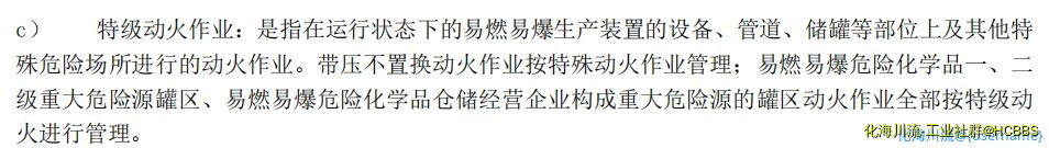

在火灾爆炸危险场所处于运行装置中的一台设备,已经从流程中切出,打盲板或者断开管线,吹扫置换干净,在设备上的动火算是几级动火?
就像开着工的一个加氢装置的一个泵,出入口已经打盲板,泵已经扫出来,甚至已经拆解,无法搬到固定动火区,要在泵体上直接动火,算是几级动火?

肯定不可能是二级,现在在纠结到底是一级还是特级。根据最新30871看应该算是特级了,但这样的话特级有点多啊。

1.易燃易爆场所2.运行设备上的
你会说我做了盲板,置换,消除了安全隐患,不危险了。
但是这些只是基本操作,所有动火都有这些操作,除了特级里单独指出没法这样操作的几种特殊情况,如带压不置换。
动火分级是侧重对某类场所、特定环境下的分级。
而不是你做了啥,就可以将等级下降的作业指导。
个人理解

应是一级动火作业,因条件是已经盲板隔离、清洗置换、拆除,这样这个泵或者设备内部已经没有原来运行状态的物料存在,特级动火强调是“运行状态”,就得看动火的设备或管线是不是运行状态,如果已经切除、清洗置换,就不是运行状态(易燃易爆介质重大危险源罐区防火堤除外),也就是不能按照运行状态来执行;且标准说的是设备管线在运行状态下,不是运行装置,在运行装置,不是运行状态的设备管线应执行一级。

依据文本,你只是一个设备停车,不是全部设备装置停车。环境没有变化的。

经过询问参与编辑30871-2022规范的冯建柱老师,认为是一级动火更合适一些。。

但是冯建柱老师培训是说是按特级,除非不在管道上动火

周围系统还存有物料的话,开特级

只是从运行装置中切除了一台泵,而装置还在运行,真要在现场干开特级不过分;不知道你所说的泵无法搬到固定动火区什么意思,进出口管路断开再移动泵无非就是人工、机具成本问题,只要想拆除运出来,下了决心干方法总比困难多。
