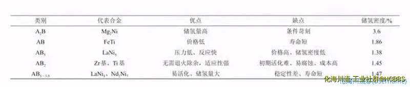

而化学氢化物储氢利用金属氢化物储氢。氢气先在其表面催化分解为氢原子,氢原子再扩散进入到材料晶格内部空隙中,以原子状态储存于金属结晶点内,形成金属氢化物,该反应过程可逆,从而实现了氢气的吸、放。
当前主要有镁系储氢合金、铁系储氢合金、镧镍稀土系储氢合金、钛系储氢合金、锆系储氢合金等。单位体积的金属可以储存常温常压下近千体积的氢气,体积密度甚至优于液氢,因此金属储氢成为热门发展趋势,上述入局企业也多数因此入局。

以分子量较轻的金属镁作为基础的镁系合金储氢为例,我国在镁资源方面非常有优势,全球大概90%的镁都是生产于中国,不存在材料被“卡脖子”的问题。其体积储氢密度可达106 kg /m3,为标准状态下氢气密度的1191倍,70MPa高压储氢的2.7倍,液氢的1.5倍,并且对环境非常友好。

材料及关键部件方面,固态储氢的工作压力低,安全性能好,所以氢化物储罐、阀门、配管管路等附属装置的研发生产难度较低,企业可以采用自行研发生产或采购的形式实现配套;目前储氢合金材料的研发和固态储氢系统控制集成仍是主要掣肘,且金属氢化物储氢存在多种技术路线,根据金属的化学特性和应用场景特点,发展出了低成本、易推广的钛铁材料固态储氢,以及储氢性能、充放性能优越的镁基材料固态储氢等主要路线。
