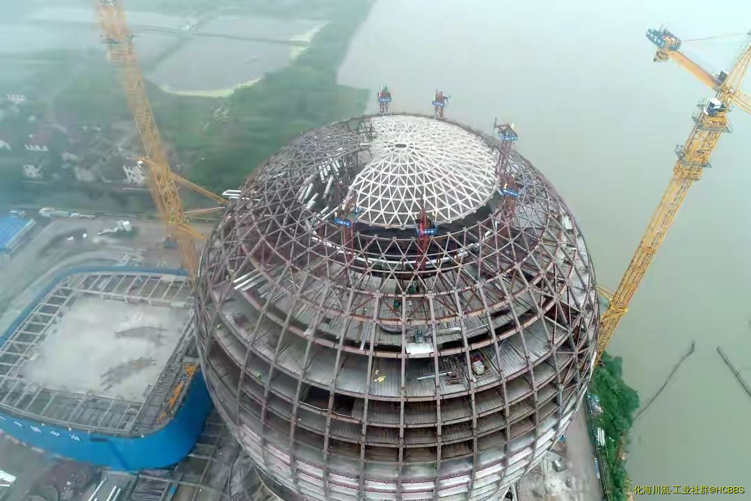

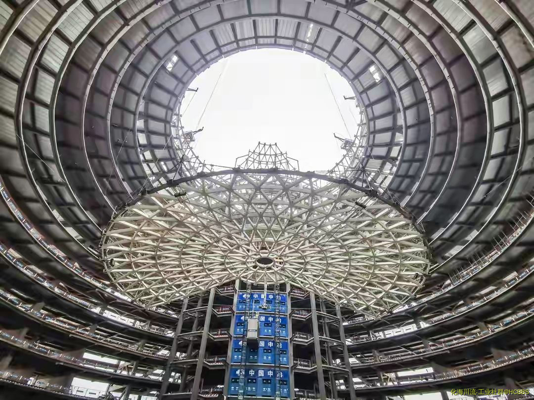

5月13日上午9点,在历经18个小时的间断作业后,一个巨大的蝴蝶状穹顶网壳被缓缓提升到97.4米高空,标志着由中国五冶集团承建的世界最大球体建筑——浙江湖州“太阳酒店·水晶晶广场”项目1号楼顺利完成穹顶提升。

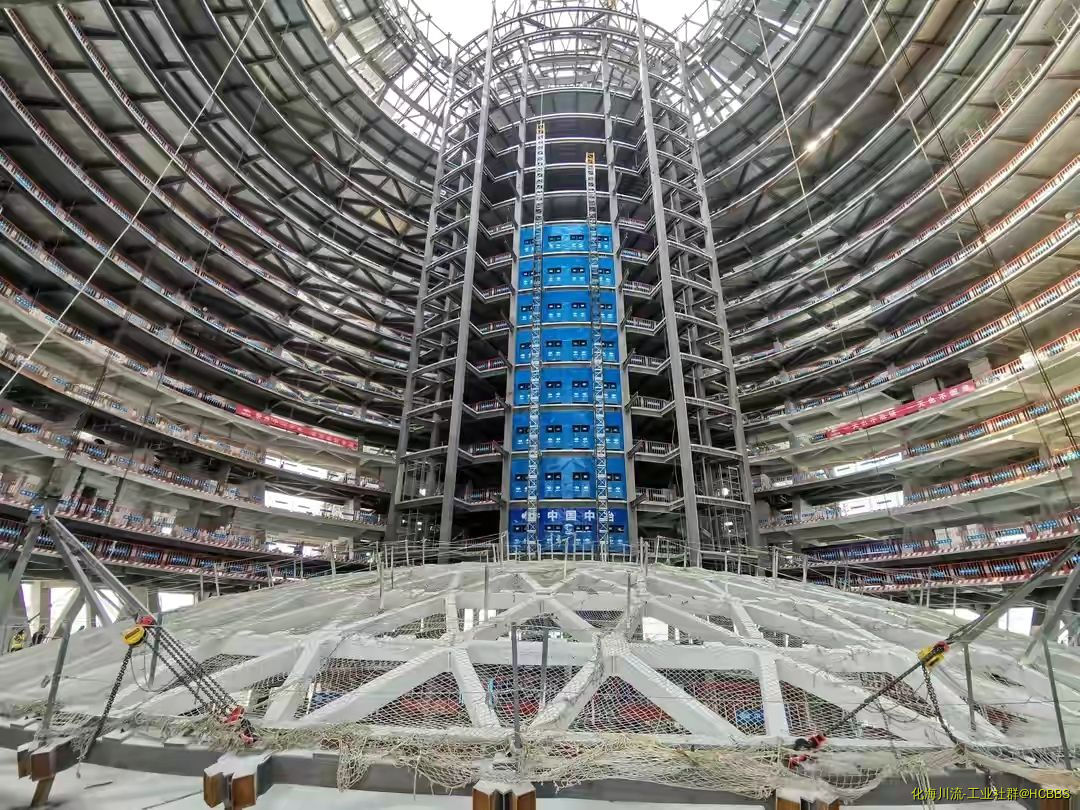

中国五冶“太阳酒店·水晶晶广场”项目位于浙江省湖州市南部新城,东临沈庄漾,规划用地面积约330亩,总建筑面积约22万平方米,分太阳酒店、水晶晶广场两个区块。其中太阳酒店是一座五星级综合性酒店,形态为一座19层球体酒店建筑,高98.7米,直径97.2米,项目建成后将成为世界最大的球体建筑,其弧形屋盖为单层球面网壳结构,最大跨度58.8米,受限于电梯井布局和超高的内部悬空空间,既无法分块吊装,也无法在地面拼装后整体提升。项目团队通过多次技术攻关并组织模拟推演,确定了“原位分块吊装+局部提升”的方案。本次需要提升的穹顶部分重116吨,组成穹顶的箱型构件截面板厚仅8毫米,且整体跨度大,并呈不规则的蝴蝶状,已经达到了该类型结构设计的极限,是目前国内跨度最大的球体网壳结构。
