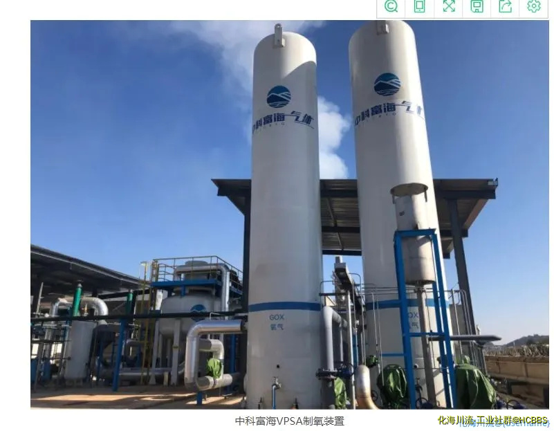

近日,北京中科富海低温科技有限公司(以下简称中科富海)为安阳钢铁集团有限责任公司(以下简称安阳钢铁)提供的两套7500Nm3/h VPSA真空变压吸附制氧装置顺利投产。3月22至27日两套装置实现同时运行并网输气(其中2#机于2月21日调试完成、1#机于3月5日调试完成),为高炉输送合格的氧气,产量和纯度均达到规定的性能指标。装置整套工艺兼具安全可靠、能耗成本低、占地小、自动化程度高、启停方便等特点;单机规模为行业内最大之一。

本项目周期短,要求高,范围广而复杂。中科富海委派具有多年国内外EPC总承包项目丰富经验的团队顺利完成VPSA制氧设备设计、制造、安装、调试和交付。在项目实施过程中,中科富海始终坚持以客户需求为中心,克服“七二零”河南百年一遇的洪灾、新冠疫情反复的影响、装置布局受限等系列困难,驻守现场全力推进项目建设进度,为客户的技改项目顺利投运提供了有力保障。
目前,中科富海两套VPSA制氧装置运行平稳,产品各项指标满足设计要求,有效提升安阳钢铁氧气供应冗余度,节约制氧成本,满足提高钢铁产能所需的氧气供应需求。该项目的成功投产标志着中科富海已具备成熟的VPSA核心工艺与生产技术,同时具备制造可拓展至7500Nm3/h等级特大型立式径向流VPSA装置的生产能力,为中科富海未来建立更大型空分装置奠定了坚实的基础。

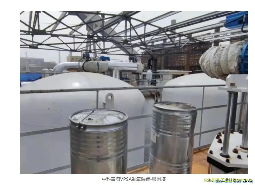

yibutataVIP会员 VIP会员 | 显示全部楼层       最后访问IP江苏省
一看就是章鼓的罗茨风机 建议回油管改软连接,看图片你们是硬连管

鼓风机估计是设备提供商的,你这个建议很好  详情 回复 发表于 2022-5-20 10:58

从17年开始玩过两套6000的VPSA,鼓风机就是章鼓的

从17年开始玩过两套6000的VPSA,鼓风机就是章鼓的,回油管就是硬连管,都依次被震裂了,现都改成软连了。

油管是采用的软管,只是两端接头是硬管
