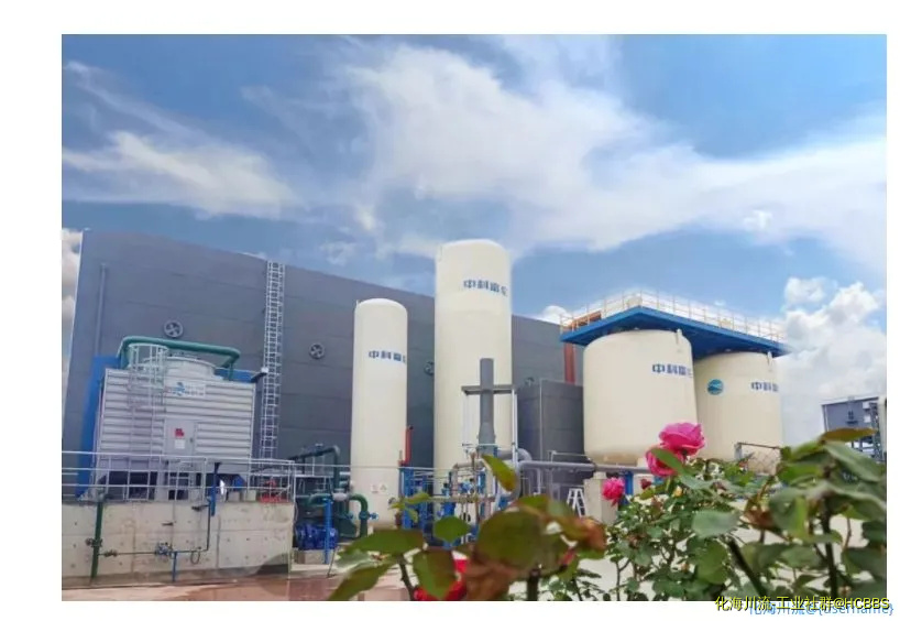

近日,中科富海旗下子公司江西中科富伦气体有限公司(以下简称“中科富伦”)为江西华赣瑞林稀贵金属科技有限公司(以下简称华赣瑞林)提供的一套6000Nm3/h VPSA真空变压吸附制氧装置顺利投产。4月14日装置实现运行并网输气(机器联动试车于3月30日调试完成),为高炉输送合格的氧气。按照装置设计规模为6000Nm3/h,氧气纯度90%。根据用户实测反馈,设备开车运行实际产氧量达6400Nm3/h,产品氧纯度达92%,各项指标均超出设计指标,装置运行平稳,有效满足华赣瑞林的氧气供应需求。

本项目整套装置工艺属于纯物理变化过程,在低压或常压状态运行,没有化学合成分解等生产工艺,安全风险低,兼具安全可靠、氧气生产成本低,设备运行能耗低,占地小,自动化程度高、启停方便等特点。其中VPSA制氧装置采用径向吸附塔设备工艺,保证空气在吸附层中线流速度低、传质优、阻力小、有效减少能耗损失;传质区域稳定可控,可极大减少空气对吸附剂的冲刷磨损;调试后装填密实后无需再连续生产中进行补充。整套装置工艺成熟,高效安全。
本项目周期短,要求高,范围广而复杂。中科富海提供一站式EPC服务,顺利完成VPSA制氧设备整体设计、制造、安装、调试和交付任务。在实施过程中,项目团队始终坚持以客户需求为中心,克服当地新冠疫情管控、交通不便、现场条件不足等系列困难,通过驻守现场人员协调、远程通信、视频指导等措施全力推进项目建设及调试进度,为项目顺利投运提供了有力保障。
