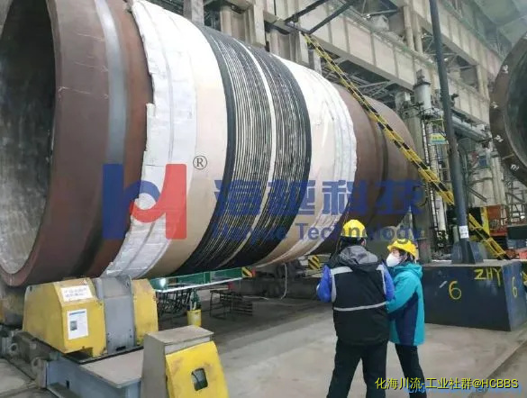

感应加热主要用于金属热加工、热处理、焊接和熔化。顾名思义,感应加热是利用电磁感应的方法使被加热的材料的内部产生电流,依靠这些涡流的能量达到加热目的。感应加热系统的基本组成包括感应线圈,交流电源和工件。根据加热对象不同,可以把线圈制作成不同的形状。线圈和电源相连,电源为线圈提供交变电流,流过线圈的交变电流产生一个通过工件的交变磁场,该磁场使工件产生涡流来加热。

工作原理是利用交变的电流产生交变的磁场,使其中的金属导体内部产生涡流,从而使金属工件迅速发热,因此一般情况是由加热的效果,有频率,电流,磁场共同决定。
优点,加热快,表面不氧化,
缺点,复杂工件不行,磁场原因对热电偶要求比较高,实际温度与信号传递温度不一致。
局部小工件用用还可以,整体设备不建议用。

楼上资料看到一个大型设备采取这样办法进行了焊缝热处理!!
发表于 2022-5-12 15:27:41
我估计是合拢缝做的局部感应热处理,整体应该不会的。  详情 回复 发表于 2022-5-12 16:37
