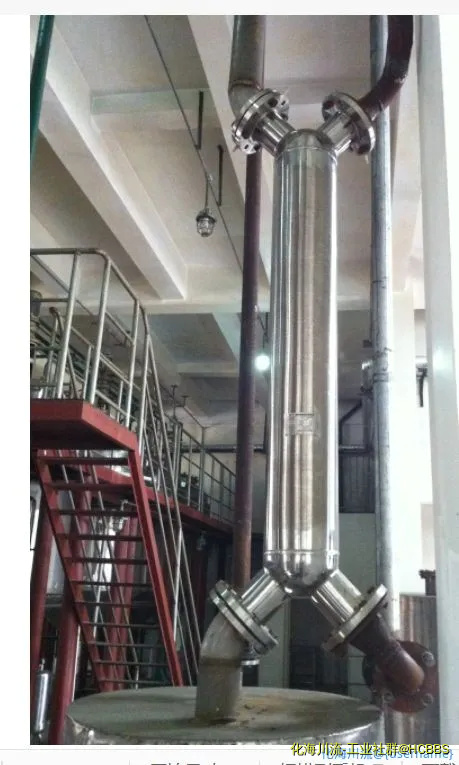

混合器?
发表于 2022-5-11 13:16:14
好像不是混合,各有各的道  详情 回复 发表于 2022-5-11 18:13
螺旋管换热器
发表于 2022-5-11 16:26:22
为什么做成这样歪头斜脚的  详情 回复 发表于 2022-5-11 18:14
沙漠里的游鱼 + 8 深入讨论
好像不是混合,各有各的道
发表于 2022-5-11 18:13:37
为什么做成这样歪头斜脚的
发表于 2022-5-11 18:14:07
有限的空间尽可能填充更多的螺旋管,做到有效面积最大化。  详情 回复 发表于 2022-5-12 07:39

沙漠里的游鱼 发表于 2022-5-11 18:14
为什么做成这样歪头斜脚的
发表于 2022-5-12 07:39:57
两种流体都是走管程,壳程走什么?》》  详情 回复 发表于 2022-5-12 08:19

换热器
两种流体都是走管程,壳程走什么?》》
发表于 2022-5-12 08:19:24
右侧两根碳钢管通冷却水,走壳程,确保螺旋管外充满冷却水,螺旋管进出为左侧两个接管,在上下端合并为1根接管。优点:占地小,换热效率相对管板式高,国内山东有几家供应商做的不错。  详情 回复 发表于 2022-5-12 10:19

螺旋管换热器  详情 回复 发表于 2022-5-12 09:30

换热器

海风好 发表于 2022-5-12 08:57
没见过,什么设备
螺旋管换热器
发表于 2022-5-12 09:30:51
如能看一下内部结果就好了  详情 回复 发表于 2022-6-21 14:21
沙漠里的游鱼 发表于 2022-5-12 08:19
两种流体都是走管程,壳程走什么?》》

换热器

对的,结构特殊
