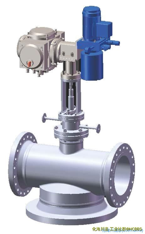

[资源分享] 【海川设备猜猜看】控制流体温度,生产优质产品

三通温控阀吗?我记得压缩机润滑油系统油冷器配这种阀门,通过自动调节润滑油进油冷器或走旁路的比例来控制压缩机油温。

硫磺装置的高温掺和阀
