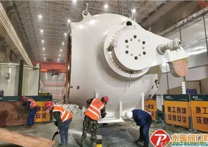

总重约166.5吨!哈尔滨电机厂生产的文登抽水蓄能电站2号机主进水球阀
4月12日,由中国安能第二工程局承建的山东文登抽水蓄能电站机电安装项目2号机主进水球阀顺利完成吊装,为电站如期实现发电目标奠定了坚实基础。据介绍,主进水球阀是抽水蓄能电站机组的核心部件,是设置在水轮机蜗壳与压力管道之间的阀门,主要作用在于停机时减少机组的漏水量,在机组检修时截断水流确保安全以及机组事故时防止飞逸事故扩大等。文登抽水蓄能电站2号机主进水球阀由哈尔滨电机厂有限责任公司生产,球阀为横轴双面密封结构,活门整铸,阀体分瓣铸造焊接结构,球阀设计水头816米,最大静水头590米,球阀本体长3.26米、宽6.626米、高4.24米,进出口法兰内径2.3米、总重约166.5吨。

哈电版“冰墩墩”丰宁球阀设计水头762米,球阀直径2.35米,属于高水头大直径球阀。高水头球阀活门变形量大,活门变形的不均匀对密封性能的影响是球阀密封设计的难点。哈电技术团队创新性采用有限元计算对密封环和活门密封座的变形量进行综合分析,并结合以往项目的实际运行数据,给出了密封环补偿量精准数值,从根本上保证了球阀密封的安全可靠。此外,哈电在球阀细节设计上也做到了精益求精。密封环采用T型结构以提高其结构刚度,密封环与密封座采用锥-球接触面结构提高密封的严密性,密封圈旁增设了挡沙圈以延长使用寿命……力求打造出密封可靠、整体安全的精品球阀。目前运行的丰宁球阀各项功能全面满足电站的安全运行要求。
