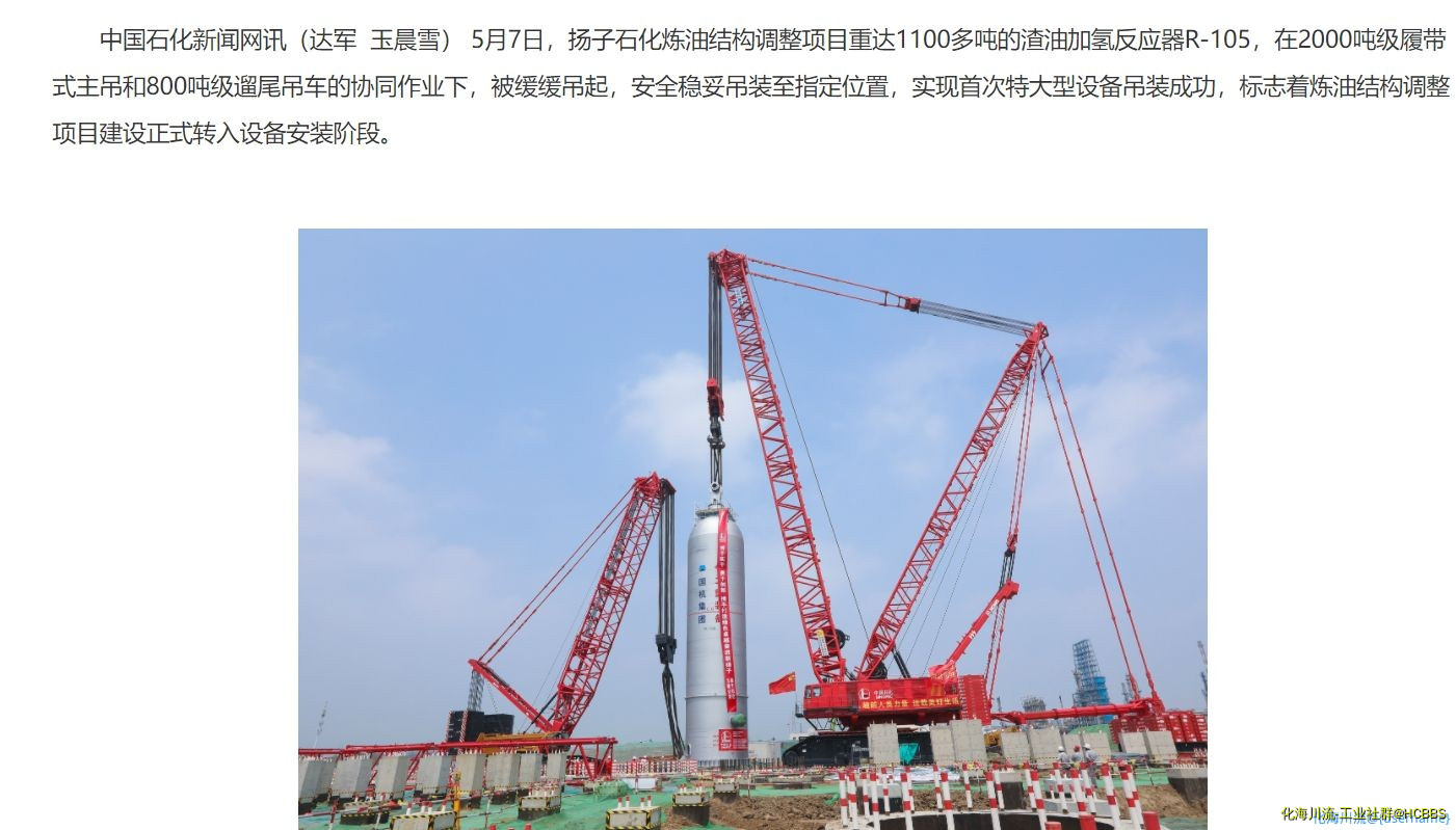

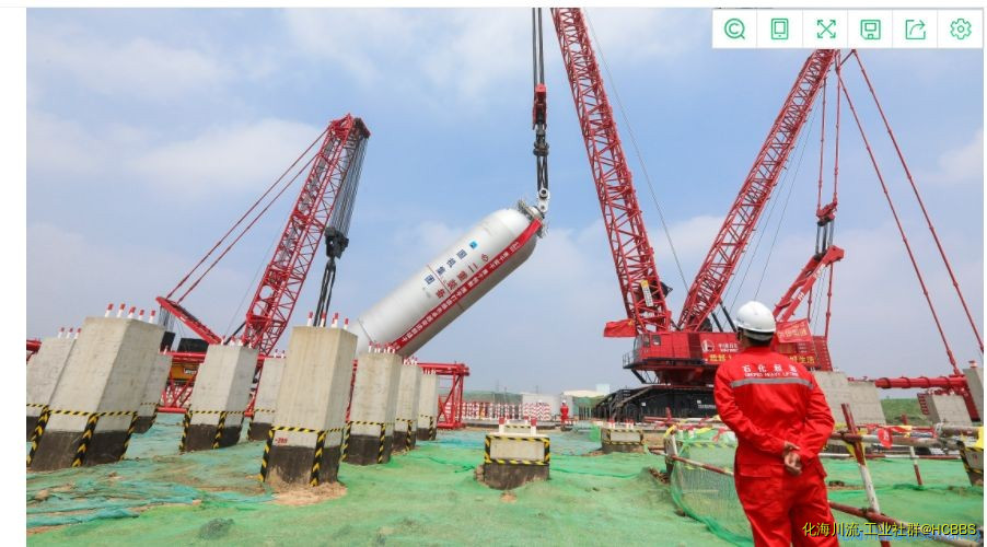

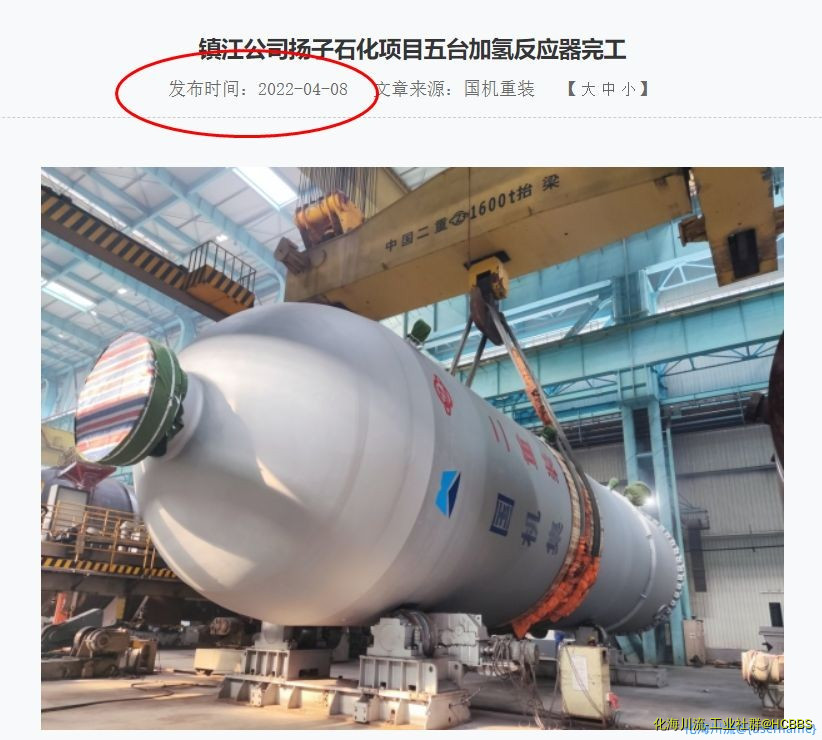

[td]近日,国机集团二重(镇江)重型装备有限责任公司(以下简称“镇江公司”)承接的中国石化扬子石油化工有限公司(以下简称“扬子石化”)炼油结构调整项目260万吨/年渣油加氢装置五台加氢反应器按期完工。
  扬子石化炼油结构调整项目是中国石化重点建设项目之一,对优化产业结构、带动周边产业链提档升级,助力区域转型发展具有重要意义。为保证项目按期推进,镇江公司合理统筹安排,动态调整计划,多次组织项目组、生产工段、技术、质量等相关部门、单位进行沟通协调。通过调整工序,优化工艺,多设备、多工种同步作业,轮番突击作业等方式加快项目进度,有效提高了生产效率,缩短了制造周期,提前2个月完成了制造任务,为项目按期交付创造了有利条件。 [/td]
