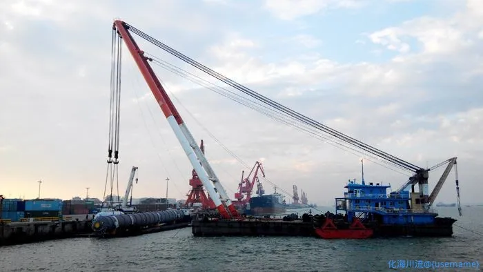

智者明 发表于 2022-5-10 09:14
宣传报道“反应器在重件码头顺利下海”与所配照片应该情况不符合。
照片反映的是反应器在位于码头的制造 ...
茂名石化杂货重件码头还真没有大扒杆之类大件设备起吊能力,需要根据装卸需要配置船吊。
附图是2014年11月,茂名石化杂货重件码头接卸茂名巴斯夫公司异壬醇项目管式反应器,该设备总量重374.2吨,长60.4米。
所以用的是在码头组装
吊运应该是像你配图那样
发表于 2022-5-11 09:23:46
