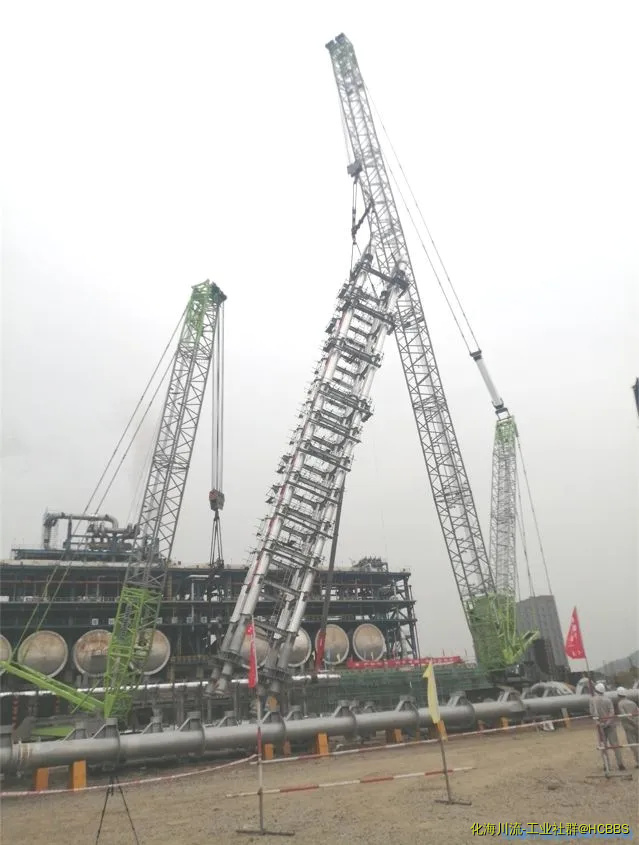

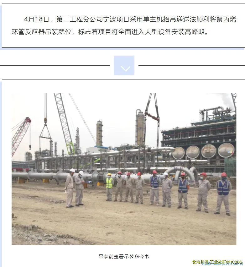

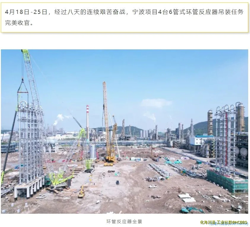

4月18日-25日,经过八天的连续艰苦奋战,宁波金发120万吨/年聚丙烯热塑性弹性体(PTPE)及改性新材料一体化项目聚丙烯装置4台6管式环管反应器吊装任务完美收官。

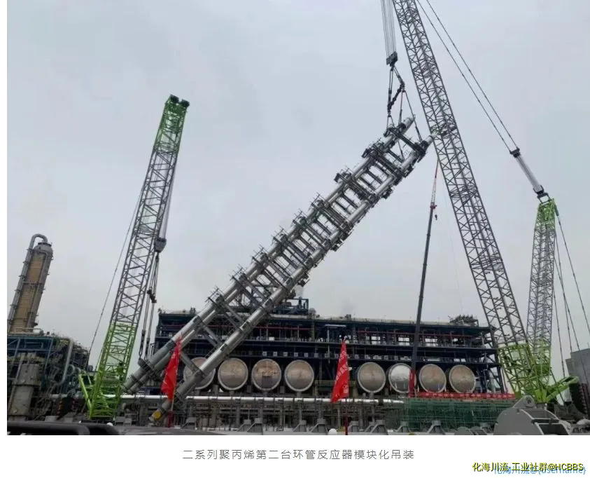

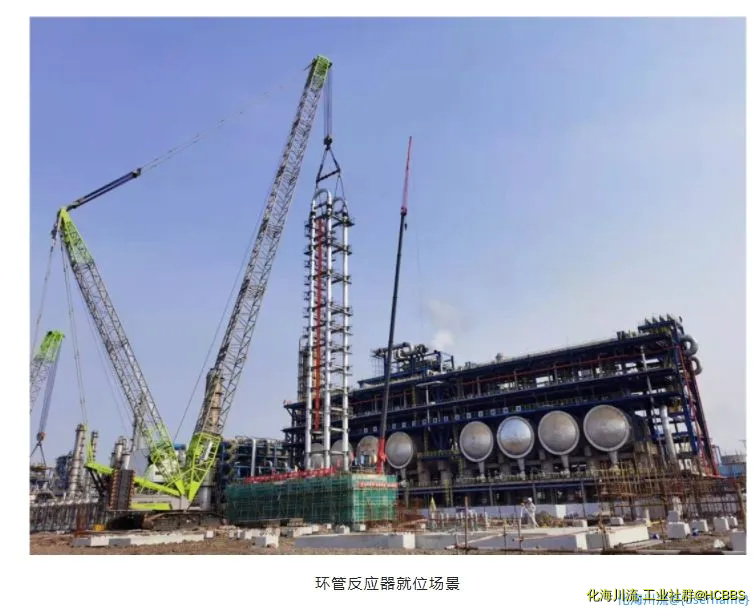

环管反应器是聚丙烯装置内的核心设备,项目为此制定了模块化和分片式预制的施工工艺,每根环管之间采用钢梁栓接加焊接的形式连接,在地面完成部分连接梁的焊接和外保温工作,并提前搭设好连接梁焊接脚手架。
本次吊装分四个吊装模块和四个吊装片进行吊装,其中模块化吊装与以往的单片吊装相比,极大的减少了高空作业,环管反应器吊装采用“单主机抬吊递送法”的吊装工艺,即800吨履带吊主吊,500吨履带吊溜尾的吊装工艺,模块化吊装质量269吨,安装底标高6.5米,安装顶标高62.8米。

环管反应器设计制造国产化已经好多年了。谢谢朋友的吊装图,今后工作中参考一下。

这样吊装要和工厂一起讨论,做好工装及吊点
中景石化是单片的
