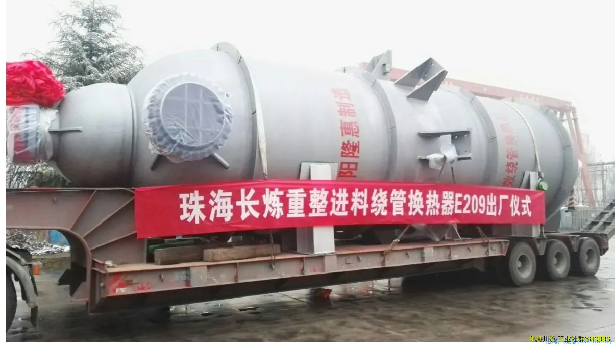

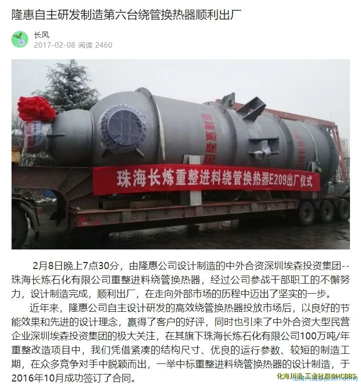

在珠海长炼石化有限公司100万吨/年重整改造项目中,隆惠公司凭借紧凑的结构尺寸、优良的运行参数、较短的制造工期,在众多竞争对手中脱颖而出,一举中标重整进料绕管换热器的设计制造,于2016年10月成功签订了合同。
      自项目开工以来,隆惠公司领导高度重视,相关部门全力配合,设计研发中心与设计公司一起不断优化设计方案,设备制造分公司全力以赴,合理统筹,克服工期紧、任务重、天气寒冷等一切不利因素,放弃节假日,到料后分四组24小时倒班,人休机不休,历时85天时间保质保量完成,创造了行业中的“隆惠速度”。
      该设备直径2.8米,长度12.6米,总重100多吨,内部结构复杂,壳体材质为抗氢耐热钢14Cr1MoR(H),焊接难度大,加之冬季寒冷,稍有不慎就会产生焊接裂纹,为此施工人员专门设计制造了火焰加热设施和及时焊后热处理,确保了焊接质量。在核心技术绕管过程中,严格质量控制程序,把好每道工序的质量关,保证了整体质量,叫响了隆惠品牌。
