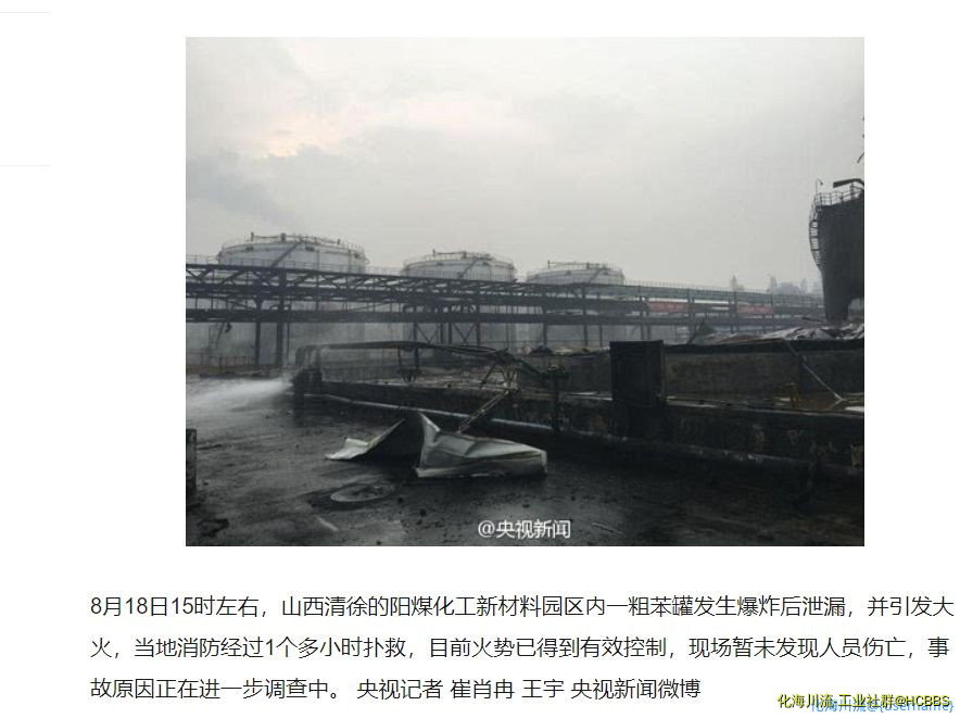

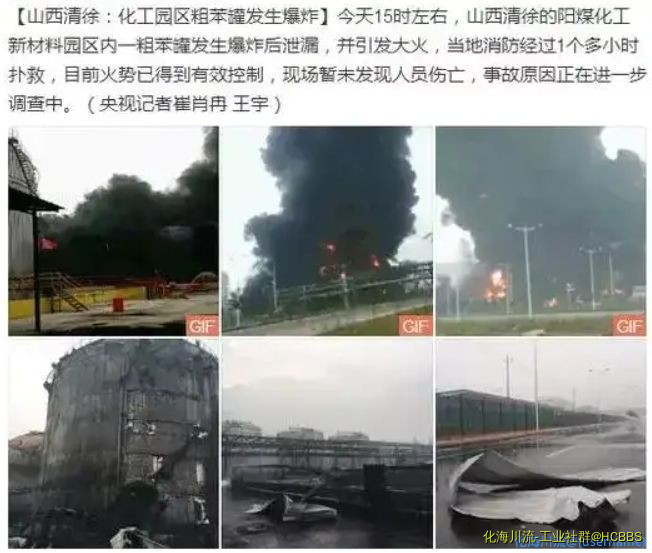

2016年8月18日15时13分许,阳煤集团太原化工新材料有限公司苯加工分厂罐区装置的5000m3粗苯储罐(V181011)发生爆燃事故,事故造成该储罐损毁,相邻储罐部分设施损坏,部分防火隔堤和管道、电缆损毁,爆炸冲击波造成四周部分建筑物玻璃破损,事故未造成人员伤亡,直接经济损失175.3317万元。

15:11-15:12,在动火现场的焊工马俊生切破氮气管线,点燃了氮气管道内的粗苯可燃气体。15:13,发生了储罐爆燃。

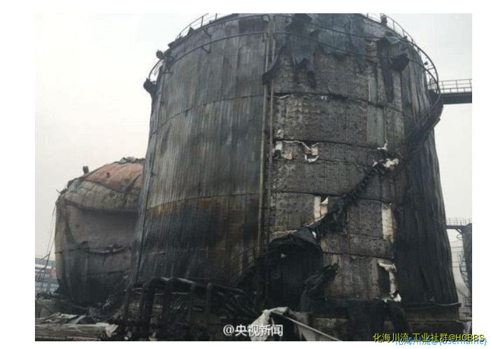

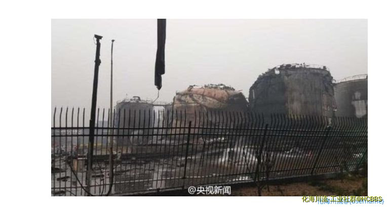

储罐爆燃发生时,首先储罐上部气相空间发生爆燃,爆炸压力使得罐顶量油孔喷出黑烟和液体,罐体顶部东南方向通气孔与顶板连接处开裂冒出火焰,罐底部北侧抬起约3m,南侧抬起约4m。随后储罐下部清扫孔在罐壁与底板连接处被撕裂,大量粗苯液体急速喷出,进而南部罐底撕裂,液体急速喷出后形成更大规模的爆燃,随后罐体与底板被整体撕裂分离,整个罐体抬起约7-8m,现场形成火球和蘑菇云。
