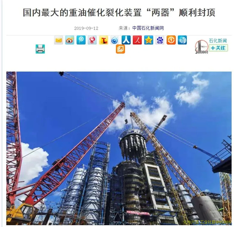

2019年9月10日14:55,由洛阳工程公司总承包、十建公司承建的中科炼化一体化项目420万吨/年催化裂化装置再生器顺利封顶,标志着国内目前规模最大的重油催化裂化装置“两器”正式封顶,实现整个项目建设的一个里程碑节点。

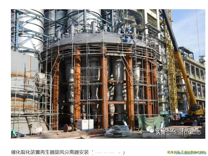

由再生器和沉降器组成的“两器”,是催化裂化装置的核心设备,又是中科项目超大超限设备施工安装的关键路径一。其中,沉降器总长度65米,最大直径9米,总重约994吨,需分为五段进行吊装;再生器总长度46.6米,最大直径15.8米,需分为四段吊装。
从去年底开始,洛阳工程公司、十建公司就结合“两器”分片到货、现场组对成段的特点,针对两器的具体供货状态及现场狭小的施工场地等实际情况,着手编制了专项施工方案。“两器”的正式封顶,为整个装置主体安装工程收尾奠定了坚实的基础。

催化裂化装置(包括MTO装置)的“两器”都是现场组对安装,有没有工厂制造、整体安装的呢?
一般不会进行整体安装。因为催化裂化再生反应器的内部部件多且重量大,整体制造应该问题不大,但运输、安装过程中的振动位移等因素,对这些器内部件可能会造成影响甚至损坏,所以常规作法是现场分步组对安装。
