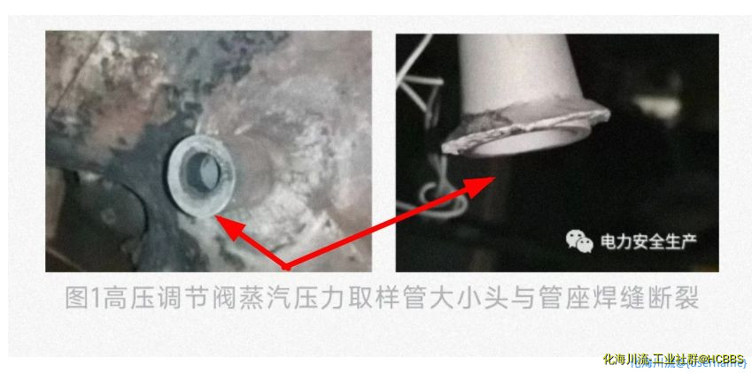

3月30日19:03,检修人员现场检查确认2号机组高压调节阀蒸汽压力取样管大小头与管座焊缝处断裂,如图1所示。该测点不涉及保护,为尽快恢复2号机组运行,采取封堵方案处理。

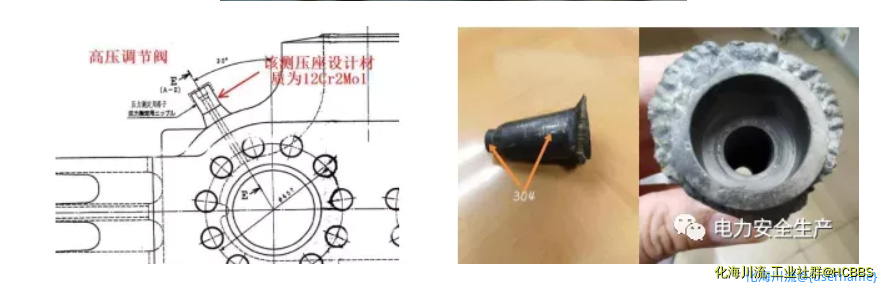

1、结构设计不规范,该管座材质为12Cr2Mo1,阀体材质为12Cr2Mo1+ZG15Cr1MoV,大小头材质为304不锈钢,大小头与管座为插接结构,且为异种钢焊接,设计上明显不合理,容易产生根部未焊透缺陷,是发生本次事故的主要原因。
2、该异种钢接头的焊材为304(火力发电厂焊接技术规程附录B要求该焊接应采用镍基焊材),焊缝的焊脚高度不够且整圈焊缝高度厚薄不均匀,如图3所示。
3、基建期间安装质量不良,焊缝存在根部未焊透;近年来机组经常深幅调峰和频繁启停,加剧了振动疲劳开裂损伤;运行中管座跟随主汽阀振动存在疲劳损伤现象,高温下长期振动导致疲劳损伤加剧直至发生断裂。
