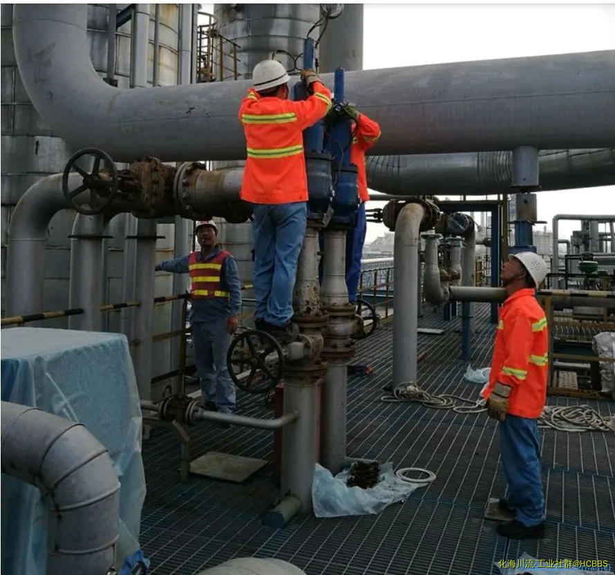

[资源分享] 【海川安全大家谈】这个照片可以给设计人员看看

1、没有做三维设计;
2、不少年青的设计师连现场都没有去过。

搭设脚手架,设置平台
发表于 2022-4-27 13:15:25
表面上是工人设施不足踩踏阀门 实际上是设计未考虑操作设施  详情 回复 发表于 2022-4-27 16:19

发表于 2022-4-27 16:19:51
曾经有段有趣的经历,女设计师到现场服务后,悄悄地给车间奉送了一个铁架子,我说:你送个铁架子干什么?,她红着脸不好意思地说:我发现操作人员开关阀门够不着。  详情 回复 发表于 2022-4-27 16:27

发表于 2022-4-27 16:20:43
dapao135VIP会员 VIP会员 | 显示全部楼层       最后访问IP广东省
现在不少设计人员是从学校到设计院,基本无现场知识。这样的设计太多了,工人提意见还不愿意改。

发表于 2022-4-27 16:30:19
每次大修,安全阀校验是个大工程,一个小装置都有100+台安全阀,所有的安全阀都要拆下来再送检再回装,安全阀有的安装在塔顶需要大吨位的吊车、有的安装在平台上但位置高,挂绳、摘绳、松螺丝,紧螺丝、气密试验难度非常大,还有的距平台上顶部很近,吊车臂都申不进去......如果每个安全阀都要为它设计一个操作平台,那工程量也够大,有没有设计规范对此项进行要求呢,还是说设计人员都忽视了?
发表于 2022-4-27 16:43:03
所以三维设计各阶段(30%、60%、90%)设计审查时有个重点就是:可施工性、可操作性,把隐患、风险消弥在设计阶段。  详情 回复 发表于 2022-4-27 17:14
可移动平台  详情 回复 发表于 2022-4-27 16:48

发表于 2022-4-27 16:48:09
可移动平台,就这个,被好多检查专家提出整改的:1、易产碰撞火花;2、无防雷接地措施,我们是先做可移动平台,后面又要把这个可移动平台从装置里移出来,整改来整改去几个头大。  详情 回复 发表于 2022-4-27 17:06
发表于 2022-4-27 17:06:40
见过用铝做的可移动操作平台,轻,无火花  详情 回复 发表于 2022-4-27 17:30

所以三维设计各阶段(30%、60%、90%)设计审查时有个重点就是:可施工性可操作性,把隐患、风险消弥在设计阶段。

见过用铝做的可移动操作平台,轻,无火花

HWSPJ2008 发表于 2022-04-27 13:15
搭设脚手架,设置平台
看样子,可以降低安全阀安装高度的
