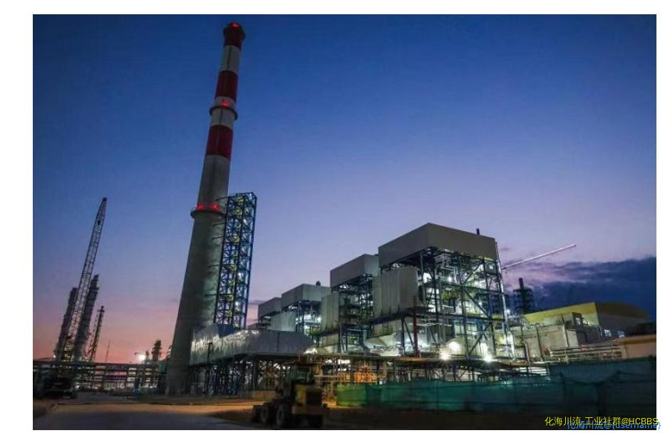

4月26日,由寰球公司承建的广东石化炼化一体化项目动力中心1#锅炉点火成功,为下一步管道吹扫、汽机冲转打下了基础,标志着动力中心从工程建设阶段转入生产启动阶段。
  动力中心是整个项目超高压蒸汽动力的源头,包括4 台450吨/小时高温超高压燃气锅炉和 3 台汽轮机发电机组,配套烟气脱硝环保设施,实现烟气排放“洁净化”,是项目运营投产的关键。
发表于 2022-4-26 20:12:28
动力中心由寰球公司PC总承包,寰球广东公司和寰球吉林化建联合执行。项目于2020年3月15日正式开工建设,5月15日烟囱基础开挖,7月10日完成桩基施工,9月14日率先进入安装阶段,成为新冠肺炎疫情爆发后全项目第一个实现现场开工、第一个完成钢结构主体安装、第一个全面进入设备安装阶段的关键主项。2021年3月6日,动力中心150米烟囱顺利封顶,成为全厂“新地标”。
  锅炉进入全面安装阶段后,施工场地狭小、交叉作业频繁、高处作业多、疫情影响材料供货等问题接踵而至,给现场施工带来巨大挑战。为确保项目高效有序推进,寰球公司充分发挥“总-分”模式统筹优势、一体化资源优势和总承包管理优势,大力推动“六化”建设,采用“工厂化预制、模块化安装”的方式,有效提高了现场工作效率。针对锅炉水冷壁管排紧密、焊接难度大、吊装易变形等问题,寰球公司采用地面组对焊接、成片成组吊装的方式,减少了高空作业和吊车台班次数。为确保焊接质量,寰球公司深入推进“大排查、大整治”、安全质量百日攻坚等专项行动,牢固树立“发展不以牺牲安全为代价”的红线意识和底线思维,生产防疫“两手抓”,做好详细的应急预案,提前组织安全应急演练,严查锅炉管道焊口、密封焊缝等关键位置,日检、周检、月检和专项检查联合推进,焊接一次合格率达到99.22%。经过一年多的艰苦奋战,1#锅炉于2021年8月14日水压试验一次成功,10月31日四台锅炉水压试验全部高质量完成。

1#锅炉于2021年8月14日水压试验一次成功,10月31日四台锅炉水压试验全部高质量完成。 锅炉水压完成半年才点火 中间还有哪些工作?????  详情 回复 发表于 2022-4-26 20:14
沙漠里的游鱼 发表于 2022-4-26 20:12
动力中心由寰球公司PC总承包,寰球广东公司和寰球吉林化建联合执行。项目于2020年3月15日正式开工建设,5月 ...
锅炉水压完成半年才点火
中间还有哪些工作?????

下一步管道吹扫、汽机冲转 两个月可以完成???  详情 回复 发表于 2022-4-27 08:42
智者明 发表于 2022-4-26 21:50
冲刺了,向630投料开车进发。
下一步管道吹扫、汽机冲转
两个月可以完成???
发表于 2022-4-27 08:42:53
从宣传上看,似乎在淡化630投料开车的目标。  详情 回复 发表于 2022-4-28 12:26
够呛。  详情 回复 发表于 2022-4-27 13:05

动力中心是全厂供汽核心,在承担全厂用汽平衡的同时,更为全项目管线吹扫和试车用汽提供着重要保证。中心共有4台超高压燃气锅炉,单台每小时可产450吨超高压蒸汽,通过降温、降压和驱动汽轮机等方式产出高、中、低压  详情 回复 发表于 2022-4-28 12:24
是的,全厂公用工程中心动力岛。  详情 回复 发表于 2022-4-27 16:16

看资料这个蒸汽压力应该和裂解的压力一样12-13MPA  详情 回复 发表于 2022-4-27 16:18

动力中心是全厂供汽核心,在承担全厂用汽平衡的同时,更为全项目管线吹扫和试车用汽提供着重要保证。中心共有4台超高压燃气锅炉,单台每小时可产450吨超高压蒸汽,通过降温、降压和驱动汽轮机等方式产出高、中、低压蒸汽,并具备发电能力。其中,高压蒸汽是急冷油泵、冷冻机及多套压缩机的汽驱动力;中压蒸汽用于伴热及管线吹扫;中、低压蒸汽作为重沸器、换热器的热源,为装置提供动力保障。
