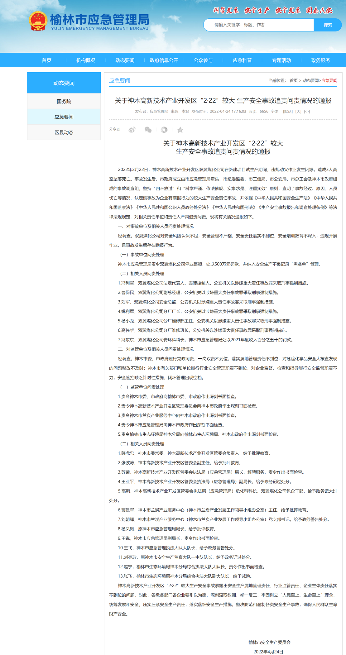

近日,陕西省榆林市安全生产委员会通报神木高新技术产业开发区“2·22”较大生产安全事故追责问责情况,事故公司违规开展作业,事故发生后存在瞒报行为,20名事故相关责任人被问责。
2022年2月22日,神木高新技术产业开发区双翼煤化公司在新建项目试生产期间,违规动火作业发生闪爆,造成3人高空坠落死亡。
登录/注册后可看大图
事故调查通报(央广网发 榆林市应急管理局官网截图)
事故发生后,榆林市**成立由市应急管理局牵头,市纪委监委、市工信局、市公安局、市总工会及神木市**组成的事故调查组,查明了事故经过、原因、人员伤亡等情况,认定该事故为企业有瞒报行为的较大生产安全责任事故,并依据《中华人民共和国安全生产法》《中华人民共和国监察法》《中华人民共和国公职人员政务处分法》《中华人民共和国刑法》《生产安全事故报告和调查处理条例》等法律法规规定,对相关责任单位和责任人严肃追责问责。
事故单位及相关人员问责处理
经调查,双翼煤化公司对安全风险认识不足,安全管理不严格,安全责任落实不到位,安全培训教育不深入,违规开展作业,且事故发生后存在瞒报行为。神木市应急管理局责令双翼煤化公司停业整顿,处以500万元罚款,并纳入安全生产不良记录“黑名单”管理。
事故相关人员问责处理:冯利军,双翼煤化公司法定代表人、实际控制人,公安机关以涉嫌重大责任事故罪采取刑事强制措施;曹保民,双翼煤化公司副总经理,公安机关以涉嫌重大责任事故罪采取刑事强制措施;刘军,双翼煤化公司安全总监,公安机关以涉嫌重大责任事故罪采取刑事强制措施;姚利军,双翼煤化公司分厂厂长,公安机关以涉嫌重大责任事故罪采取刑事强制措施;杨小龙,双翼煤化公司分厂维修部主任,公安机关以涉嫌重大责任事故罪采取刑事强制措施;高伟华,双翼煤化公司分厂维修班长,公安机关以涉嫌重大责任事故罪采取刑事强制措施;冯东东,双翼煤化公司安环科科长,神木市应急管理局处以2021年度收入百分之五十的罚款。
监管单位及相关人员问责处理
经调查,神木市委、市**履行党政同责、一岗双责不到位,落实属地管理责任不到位,对危险化学品安全大核查发现的问题整改不及时;神木市有关部门和单位履行行业安全管理职责不到位,对企业监督、检查和指导履行安全监管职责不力,安全管控缺乏针对性措施,闭环管理出现空档。
责令神木市委、市**向榆林市委、市**作出深刻书面检查;责令神木高新技术产业开发区管理委员会向神木市**作出深刻书面检查;责令神木市兰炭产业服务中心向神木市**作出深刻书面检查;责令神木市应急管理局向神木市**作出深刻书面检查;责令榆林市生态环境局神木分局向榆林市生态环境局、神木市**作出深刻书面检查。
监管单位相关人员问责处理:韩虎忠,神木市委**、神木高新技术产业开发区管委会负责人,给予批评教育;张波涛,神木高新技术产业开发区管委会副主任,给予批评教育;苏荣,神木高新技术产业开发区管委会执法局(应急管理局)局长,解聘职务,责令作出书面检查;王亚平,神木高新技术产业开发区管委会执法局(应急管理局)副局长,给予政务记过处理;高鹏,神木高新技术产业开发区管委会执法局(应急管理局)危化科科长,双翼煤化公司包企干部,给予政务记大过处分;贾建军,神木市兰炭产业服务中心(神木市兰炭产业发展工作领导小组办公室)主任,给予批评教育;刘朝辉,神木市兰炭产业服务中心(神木市兰炭产业发展工作领导小组办公室)党支部书记,给予政务警告处分;杨凤岗,原神木市应急管理局局长,给予批评教育;王锐,神木市应急管理局副局长,责令作出书面检查;王飞,神木市应急管理执法大队大队长,给予政务警告处分;刘亮珍,原神木市安全生产监察大队一中队队长,给予政务记过处分;赵宁,榆林市生态环境局神木分局综合执法大队大队长,责令作出书面检查;张飞,榆林市生态环境局神木分局综合执法大队副大队长,给予诫勉。
通报表示,神木高新技术产业开发区“2·22”较大生产安全事故暴露出安全生产属地管理责任、行业监管责任、企业主体责任落实不到位的问题。对此,各级各部门各企业要引以为鉴,深刻汲取教训,举一反三,牢固树立“人民至上、生命至上”理念,统筹发展和安全,压实压紧安全生产责任,落实落细安全生产措施,坚决防范和遏制各类安全生产事故,确保人民群众生命财产安全。
