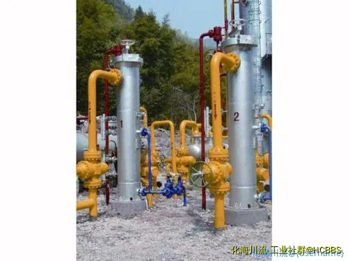

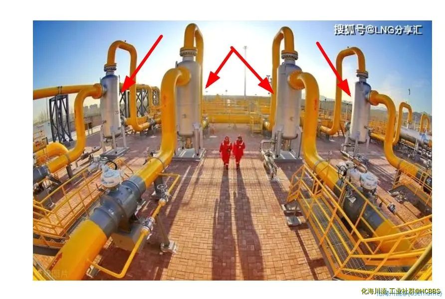

[资源分享] 【海川设备猜猜看】天然气门站这些立着的罐子是干嘛的?

做缓冲使用,还起到汽液分离的左右

分液缓冲罐

这个算容器还是管道在线
发表于 2022-4-23 08:07:47
bluishiceVIP会员 VIP会员 | 显示全部楼层       最后访问IP江苏省
只起到介质流通作用的,算管线。
介质流通且有其他作用的,算设备。

气液分离。算管线还是算设备是设计单位定。

若果算容器设备,监检内容和费用就不一样了  详情 回复 发表于 2022-4-23 09:25

立式旋风分离器,对天然气进行过滤分离,气与固液的分离。

分离设备在输气站场中占有很重要的地位,是一种除尘分离设备,对天然气气质的提高起到主导作用。旋风分离器属于第一级分离,可以除去天然气中10微米以上的固体、粉尘等颗粒,分离完毕后再由过滤分离器继续进行分离。

缓冲罐。看管/筒的比例,进口在筒内做内旋转的可能性不大,除非筒内做复杂的导流结构,而真要这么做的话,还不如把进口改为斜插入筒的旋风分离结构来的合理,所以旋风分离的可能性不大。可能进口管尽头就一个挡板,流体碰撞一下就ok了。

旋风分离器,气与固、液的分离。

这个管道上边的流向很重要 [attachimg]2983147[/attachimg]  详情 回复 发表于 2022-4-27 11:44

这个管道上边的流向很重要

这种罐在装置里都是按压力容器管理的,比如催化的干气分液罐。
