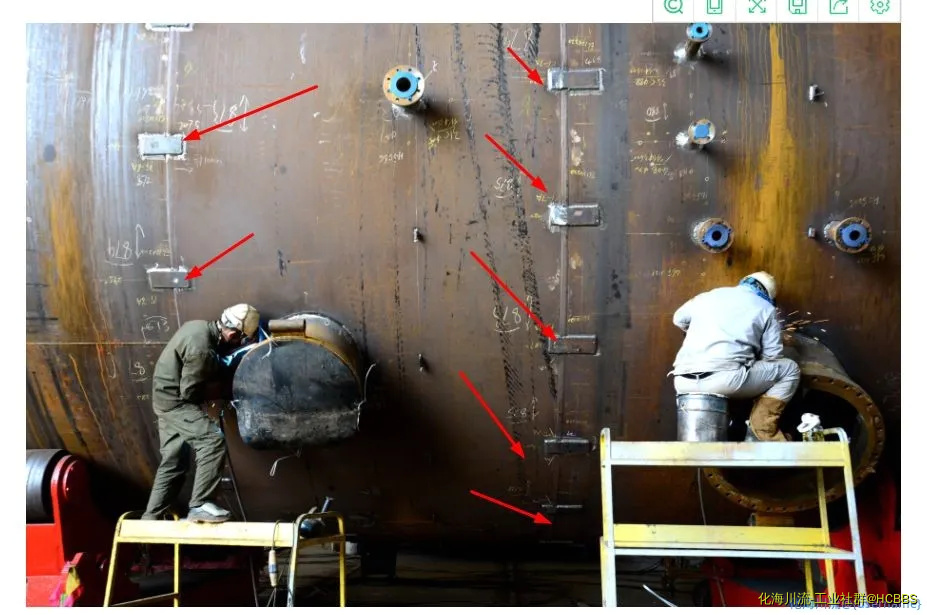

[资源分享] 【海川设备猜猜看】这些在环焊缝上的小方块是干嘛的?

简介--应该是起固定作用,在进行环焊缝焊接前,这些小方块用于上下两部分固定对齐的作用-登录查看全文

焊缝未封闭,容易腐蚀 给设备运行带来影响 [attachimg]2983949[/attachimg]  详情 回复 发表于 2022-4-29 10:17
但是从图片看环焊缝已经焊接完成了 [attachimg]2981739[/attachimg]  详情 回复 发表于 2022-4-22 09:18
简介--独孤凌云 发表于 2022-4-22 08:50 应该是起固定作用,在进行环焊缝焊接前,这些小方块用于上下两部分固定对齐的作用 但是从图片看环焊缝已经焊接完成了 登录/注册后可看大图 image.webp (22.08 KB, 下 ...-登录查看全文

应该是现有小方块,后有环焊缝,只不过没有把小方块去掉,而是也焊接上了,见过制作储罐使用这种小方块的,但是最后都去掉了,没有焊死  详情 回复 发表于 2022-4-22 09:50

定位块是在打底焊接以后要去除的  详情 回复 发表于 2022-4-22 10:03

简介--平台垫板-登录查看全文

有可能,但是这样设置垫板是不是就违反了交叉焊缝的普通原则  详情 回复 发表于 2022-4-22 10:37

简介--应该是环焊缝已经焊接完成后,再焊小方块,当作垫板用。-登录查看全文

简介--连接板,起到固定位置的左右-登录查看全文

这样是不是更好?? [attachimg]2983948[/attachimg]  详情 回复 发表于 2022-4-29 10:16

简介--有2种分类: 1、定位块。组对固定后去掉。 2、平台垫板。如果是平台垫板,此处设计有问题,应该避开环缝。我们以前遇到过,和设计院沟通后出设计变更,下移垫板,避开焊缝。 ...-登录查看全文

感觉是这两种可能,但是看焊接质量不是临时固定用的,多数是垫板,看焊缝位置好像未焊,这种情况一般设计改平台标高  详情 回复 发表于 2022-4-26 08:27
们也曾经有过这个问题,监检部门让我们全部割掉报废,重新确定位置,下料焊接 --------------------------- 不是有图纸会审 制造工艺卡 技术交底 停电检查吗???  详情 回复 发表于 2022-4-23 10:45
工人只管干活,质检和技术巡检不到位的话,会出现这种问题 不对, 这个工厂是样板工厂,轮不到工人这样傲娇的  详情 回复 发表于 2022-4-23 09:57
有这个因素 但是看到焊缝已经完成 这个制造厂是一个大型工厂,不应该出现2的现象  详情 回复 发表于 2022-4-23 09:41

主要是技术,工人和质检说我们按图施工和检验没毛病  发表于 2022-4-23 09:52
工人只管干活,质检和技术巡检不到位的话,会出现这种问题  发表于 2022-4-23 09:51

我们也曾经有过这个问题,监检部门让我们全部割掉报废,重新确定位置,下料焊接  发表于 2022-4-23 10:42

简介--垫板无误 垫板周围已经满焊,说明后期不再去除。 垫板焊缝与主体焊缝交叉部位已经空缺跳过,不属于十字交叉焊缝。 这个实际上属于偷懒做法,正确的做法应该是焊缝两边各一块垫板(相应放大尺寸),避免主焊缝被覆盖 ...-登录查看全文

简介--bluishice 发表于 2022-4-23 13:21 垫板无误 垫板周围已经满焊,说明后期不再去除。 垫板焊缝与主体焊缝交叉部位已经空缺跳过,不属于十字交 ... 垫板焊缝与主体焊缝交叉部位已经空缺跳过,不属于十字交叉焊缝。 这 ...-登录查看全文

简介--是设备附件的支脚垫板吧。可能无法避开现有焊缝,履盖的焊缝通过无损检测应该也可以吧。-登录查看全文

觉得17楼说的有道理  详情 回复 发表于 2022-4-23 18:13
