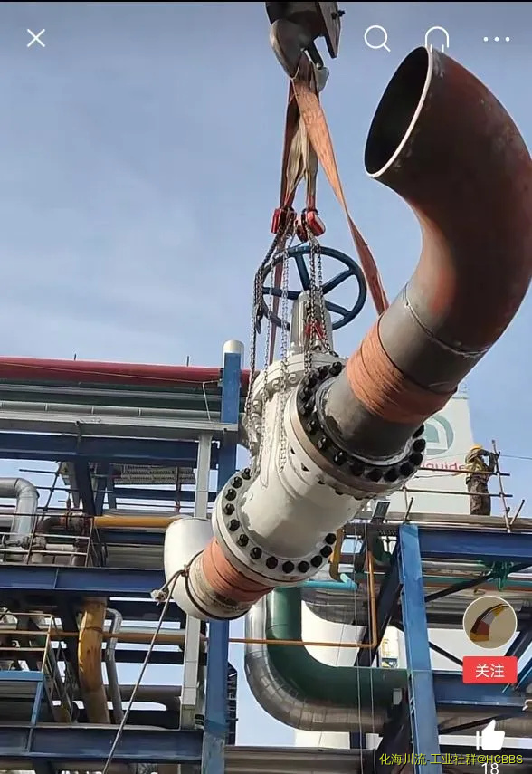

在视频中看到的,阀门先和管段连接好再碰头,这样好不好?

现场安装经常性这样干
发表于 2022-4-21 23:00:26
起吊之前要检查两个管段内部是否清洁  详情 回复 发表于 2022-4-22 15:16
这样方便法兰锁口  详情 回复 发表于 2022-4-22 07:52

以后拆卸阀门,可能不能保证尺寸
发表于 2022-4-22 09:23:29
只能这样安装,否则就得搭设脚手架定位,,,,,,。  详情 回复 发表于 2022-4-22 14:25
沙漠里的游鱼 发表于 2022-4-22 09:23
以后拆卸阀门,可能不能保证尺寸

阀门位置不是该有操作平台吗
发表于 2022-4-22 15:09:03
配管安装都是有节点的,是最便于安装的。比如对口修复对缝,经历过工程项目就理解了。固定阀门是一种定位,一切以便于后期阀门更换定位为主。如果是在阀门平台位置选择接点,对口会有更大的对口修正的工作量,,,,  详情 回复 发表于 2022-4-23 06:15

比如,紧固螺母,调紧的时候,因为空间受限和安全考虑,可能需要再临时搭架子,操作平台满足不了实际需要。
所以,实际现场,基本都是地面预紧。
毕竟,安装和后期维护,基本都不是一支队伍了,先把自己的事情做好,其他的事其他人负责。

起吊之前要检查两个管段内部是否清洁

所以啊,各有利弊。
地面调好,吊装焊接,造成的结果就是,后期更换阀门,是非常非常困难,因为没有调节弹性距离了。
俗称“绝户活”!

这个阀门两边有两个弯头,用倒链轻轻就拉动了

这个现场不知道
以前遇到一次,海上平台,两边也是弯头,可是和主梁承重立柱几乎挨着,最后没办法,给柱子割了个月牙,才更换了阀门。

一般中低压阀门是平面或者凸面法兰,更换垫子很方便
高压法兰如果是榫槽面的,加O型镜面垫,就需要有拆装更换的活动距离

所以啊,这个结论就是:没有好不好之分,只要合理就行。

这个也是管道安装模块化的一个思维,比以前顺序安装要好得多

配管安装都是有节点的,是最便于安装的。比如对口修复对缝,经历过工程项目就理解了。固定阀门是一种定位,一切以便于后期阀门更换定位为主。如果是在阀门平台位置选择接点,对口会有更大的对口修正的工作量,,,,,这种是最好的办法。

说的有道理
图纸确定那些预制那些安装很重要
