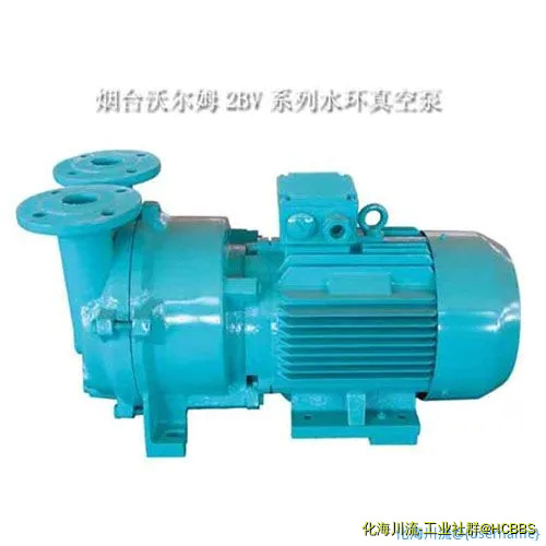

水环真空泵在长时间的进行工作后,不管是泵的外表还是其内部都会有一些污垢出现,这个情况下我们就要对其进行清洗工作,其外表的清洗是比较简单的,清洗困难的是泵内。泵的内部往往是因为工作不充分而产生很多残留下来的水垢和杂质,如果内部清理的不彻底或者不清洗,就会影响该泵的运行。那么,我们要如何清洗水环真空泵?
1、初洗时,为了节约可以先用回收汽油,再洗则要用洗涤汽油,最后用航空汽油清洗干净。然后仔细检查损伤,划痕情况。
1、水环真空泵每使用一个月的时间就要清洗聚集在泵腔中的异物,例如可以短时间打开排泄管路上的阀门或短时间打开排空丝堵。
2、将硝酸或是其他的可溶性物质,但一定要稀释后的,不能用纯度高的,那样会直接损伤水环真空泵内部组件,放置容器内等候一个小时左右,再用清水直接冲刷。
3、将该真空泵内的喷口及引管小心地取出,并拆开,用干净的棉纱、绸布或废纸将泵内部及各级喷口与引管上的油脂擦掉;用浓度为50~100克/升的苛性钠溶液,并加热到60~70℃,进行浸洗,或者直接用有机溶剂如四氯化碳, 三氯化乙烯、丙同等进行浸洗,然后用冷水多次冲洗,将零部件用热风吹干或在烘箱中烘干(清擦零件表面最好不用纯棉纱,以免棉纱细毛带入泵体内)。清洗后的零部件切记要烘干(吹毛或用绸布擦后凉干)并遮盖好,防止落落灰。若有零部件等待修配、加工时,其他零部件可适当涂以清洁的真空泵油,防止生锈。
3发现生锈或有毛刺的零部件,可用油石或金相砂纸轻轻地推磨,以去除锈斑、毛刺,要留意零件的光洁平整。
4、从放油孔排出旧油及脏物,用漏斗从进气口注入新油(作洗涤用),用手慢慢的旋转泵内几圈后,再把此油放出。用同样的方法重复一、二次,就可灌新油正式使用。
5、如果水环式真空泵在工作中有过量的水垢集结,那么每隔一定时间(一般是5~10天)就要冲洗一次,冲洗时间先用一种合适的溶剂(可用10%草酸、酒精等)冲洗,然后再用水冲洗。
6、所有安装在管路上的过滤网和过滤器也须进行周期性(每月检查一次)的清洗或更换。
4对油路的通孔、油槽、气体通道,应将其内堆积的颗粒杂质、尘埃、污垢、油渣全部清洗干净,结了壳的地方要轻轻铲除。最后用压缩空气将油路吹通吹干,务使油路槽孔内不要积压清洗用的汽油,溶剂。要特别留意:有些泵端盖上的油孔很小。轻易堵死,一定要使两个油孔眼与油阀调节螺针孔互通。
7、当用压缩气体清洗时,须佩戴人身保护装备(如风镜,口罩等等)并使排出气体指定管路排出。使用化学清洗物时,须注意相关安全材料中的警告和指导。化学物质须与所用材料相适应,应注意化学物质可能会腐蚀泵内的零件。
8、下一次的清洗周期须根据初次检查过程中水环式真空泵排气腔内结垢情况或管路上过滤网过滤器的堵塞情况来确定。
在进行水环式真空泵的清洗之前要做好相应的防护措施,比如佩戴防毒面罩,然后在按照正确的清洗方法进行操作。因为水环真空泵长期在恶劣的环境下进行工作,可能会接触到一些化学物质等特别清洗方法:
(1)电化学清洗:将待清洗的金属零件放在某种溶液中,并将零件接在电源的正极或负极,另外再用某一材料制作成的极板接电源的另一极,调节电源电压,获得一定电流密度,达到去油和去除金属表面氧化层的目的。
(2)酸、碱浸蚀处理:去油后进行浸蚀处理,目的是去除金属表面的氧化物,经过热处理的零件,油污已不存在,可直接进行浸蚀处理,以去除退火后的氧化层。浸蚀处理一般在酸性溶液中进行,大多数金属的氧化物以及金属本身都能与适当浓度的酸溶液起化学反应,氧化物与酸反应生成盐和水,金属与酸作用生成盐和氢气,氢气的一部分被金属表面吸附后,会使某些金属变脆,为了避免金属变脆和过度腐蚀,可在浸蚀液中加入缓蚀剂,并适当控制浸蚀溶液的的浓度及温度。
(3)超声波清洗:超声波清洗的原理是利用它所造成介质的“空隙现象”,即超声波的振动引起清洗介质疏密变化而达到清洗目的。振动使介质时而稀疏,时而闭合,稀疏时形成瞬时的空隙;闭合时产生瞬时冲击力可达到几个大气压,这个强大的冲击能破坏物体表面的油膜,使之和污染物一起脱离物体表面被冲落到溶液中。
总之,水环真空泵在长时间工作以后,都要定期的进行清洗真空泵,以后才能更好的工作,不同的真空泵部件和不同的材料有其特殊的清洗方法。为了使真空系统内不存在任何一点易于大量放气的物质以及除去蒸气压较高的物质,必须进行彻底的处理。尤其水环式真空泵长期进行沼气处理,所以不管表面还是内部都会出现一些影响设备运作的污垢,如果内部的清洗不彻底或者不干净,就会影响该泵的运行。
注:沃尔姆真空泵售后维护保养温馨提醒:要掌握基本的保养维护方法,每一台的真空泵都是会有很详细的保养维护说明,一般来说,只要是人们的真空泵出现问题的时候,大家都是要首先通过水环真空泵的保养维护的方法来对比查找是不是自己在进行产品的维护的时候,做的不好或者是不够,造成一种简易的故障,这些故障,一般都是按照使用说明,就可以进行很好的处理的,也是非常简单的一种故障。
