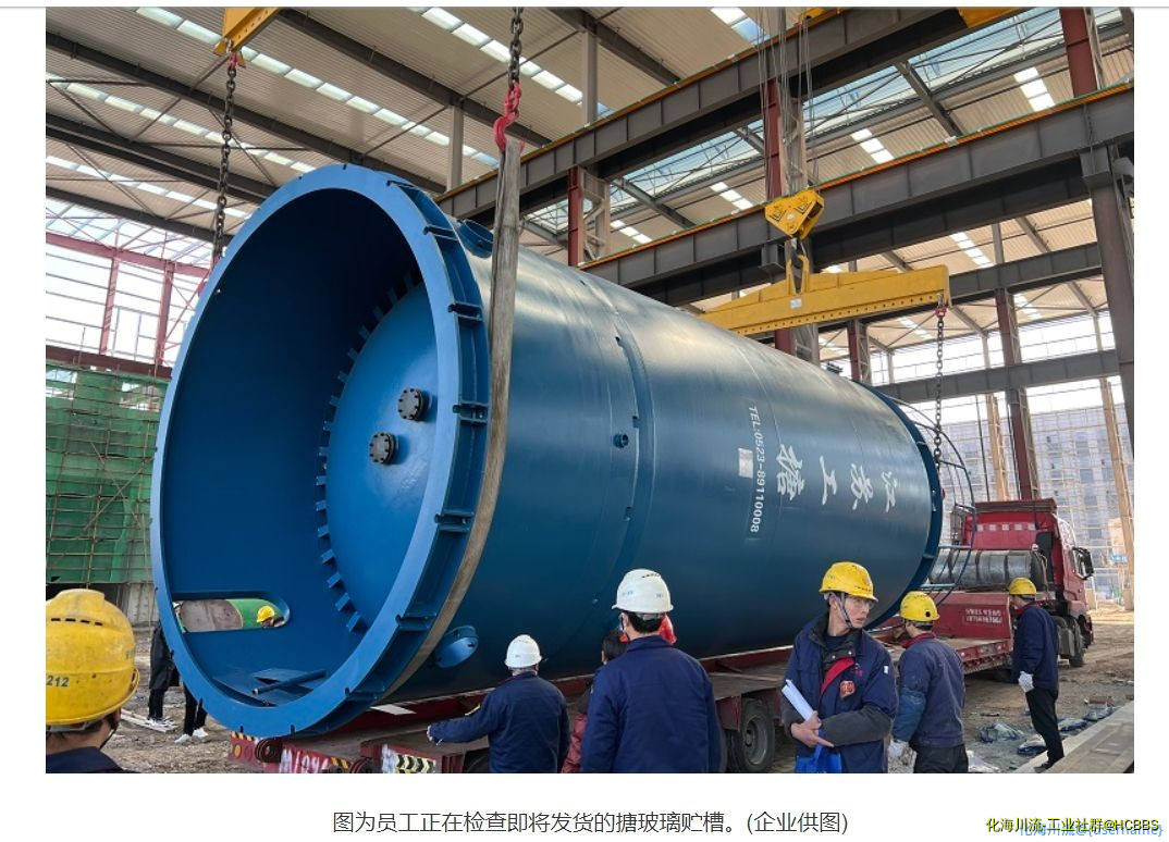

2月25日,由江苏工搪化工设备有限公司自行研发设计,其子公司德锐特工搪化工设备江苏有限公司独立制造的3台120立方米搪玻璃贮槽一次性顺利交付。
  据该公司总经理朱俊介绍,此次生产的3台贮槽为目前国内规格最大的搪玻璃贮槽,经检测评定达到搪玻璃设备优等品标准。该产品采用GT88-9018的德国进口瓷釉和搪玻璃专用钢板,结合德国烧制技术与国内一线用户单位的实际情况生产制造。
  “大容量搪玻璃反应罐对生产工艺有很高的要求。德锐特工搪从原材料着手,采用国际先进的欧洲生产工艺,提升了产品可靠性、实用性,各项技术指标也有明显提高。”该公司技术负责人说,德锐特工搪还采取机加工外坡口,氩弧焊打底二氧化碳气体保护焊的焊接方案,实现了焊接PT测试100%合格。
