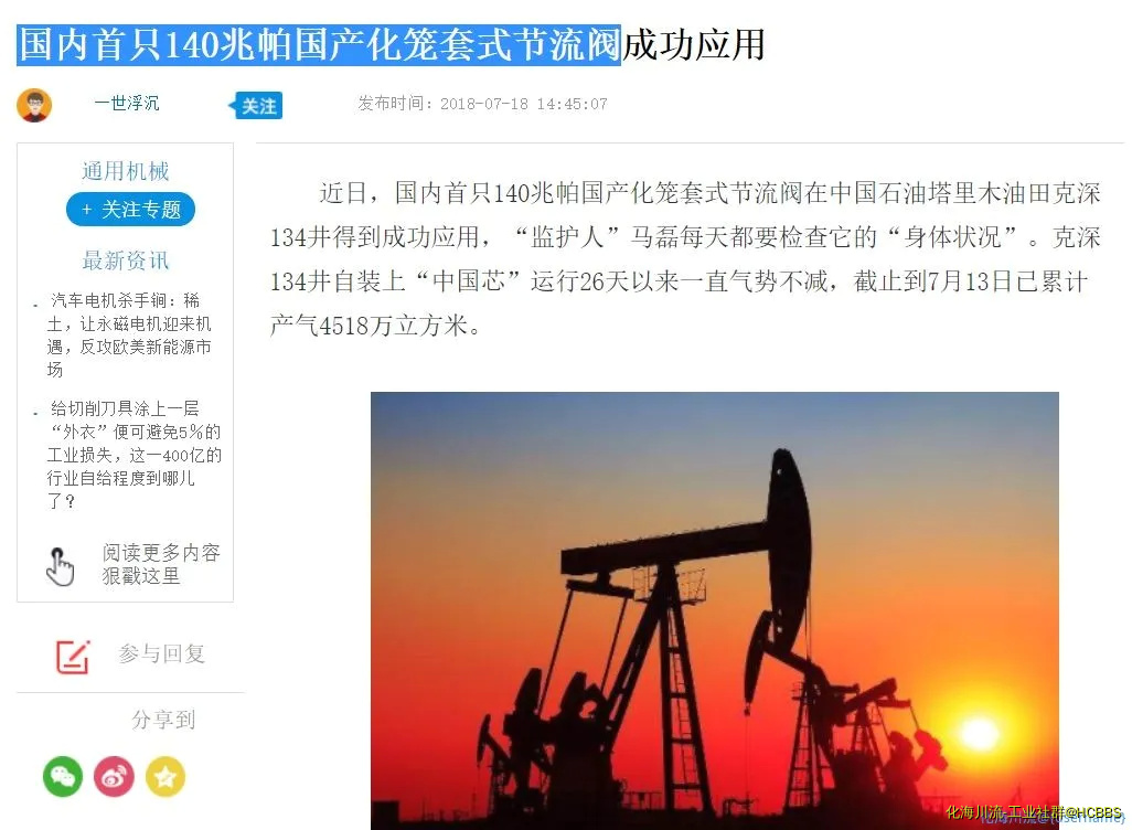

库车山前是中国石油在塔里木建设天然气300亿立方米上产的主力区域,单井特征均表现为超深、超高压、超高温,对勘探开发技术、工艺要求非常高。其中,储层平均埋深7400米的克深13区块,其单井关井静压普遍超过110兆帕,气藏的开发复杂程度对井口节流阀性能要求极高。这意味着,100兆帕相当于每平方米承受1万吨的重量。巨大的压力让每开采1立方米的天然气都格外艰难。
长期以来,克深气田井口所使用的节流阀依赖于国外进口,关键技术受制于他人。在集团公司加快新疆5000万吨油气当量上产工程建设中,进口的节流阀价格高、购买周期长显然已不适宜气田的全面开发。
“140兆帕国产化笼套式节流阀项目”是塔里木油田重大先导性试验项目,着力解决克深气田开发过程中面临的实际问题。该项目通过不断优化密封结构设计以及完善材质配方,追求更耐压、更可靠的密封技术,实现了213兆帕强度试压无渗漏,创造了同类型产品动密封耐压的最高纪录。
克深13区块整体部署的5口探井、评价井均获得高产气流,进一步证实了克深13气藏的天然气规模,也直接推动了设计井深8220米的克深21井的钻探,加快了塔里木油田向8000米井深勘探的进程。
