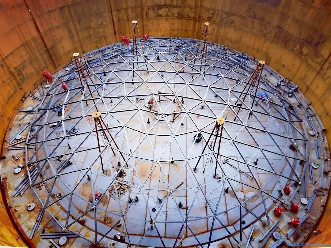

    这是在建“天眼”吗?

这是安庆石化首站油库内新建的2万m3内浮顶罐正在做罐顶。

这种结构,骨架完全在工厂制作好,现场只需要打螺栓 提起来放在管壁上后,一张一张的铺蒙皮就好了 也可以铺设好蒙皮再提升  详情 回复 发表于 2022-4-24 09:34

内浮顶罐

大型储罐的外壳,有没有内佛顶看介质  详情 回复 发表于 2022-4-24 09:28

lng储罐现在也采用这样的罐顶  详情 回复 发表于 2022-4-24 09:35
网架结构 一种来自于建筑的减重结构 一般分三角形和子午线型两种  详情 回复 发表于 2022-4-24 09:32

大型储罐罐顶结构,如果采用传统的半球形结构 重量太大了,不仅投资大,工程量大,还增加罐壁载荷  详情 回复 发表于 2022-4-24 09:31

网架结构
一种来自于建筑的减重结构
一般分三角形和子午线型两种
也可以铺设好蒙皮再提升

lng储罐现在也采用这样的罐顶
