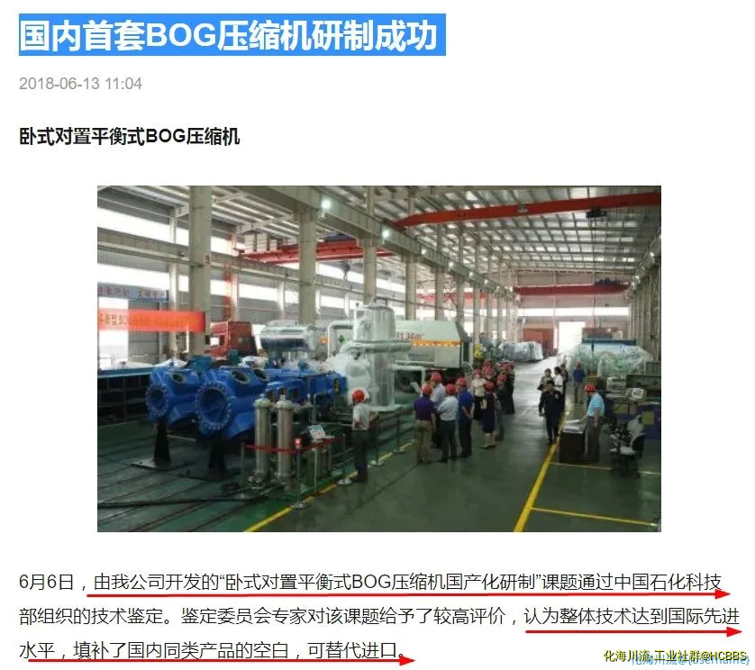

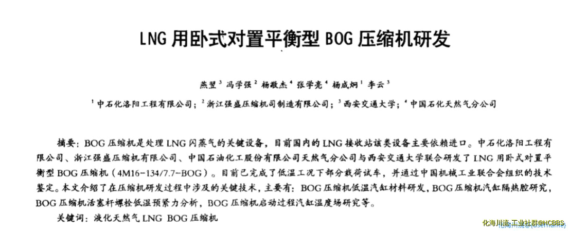

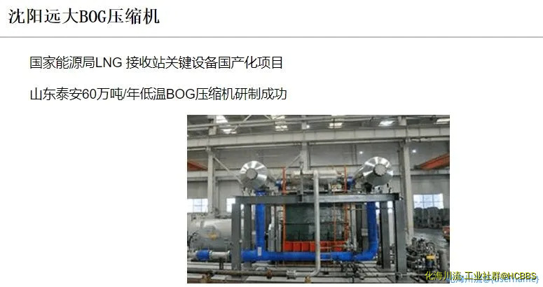

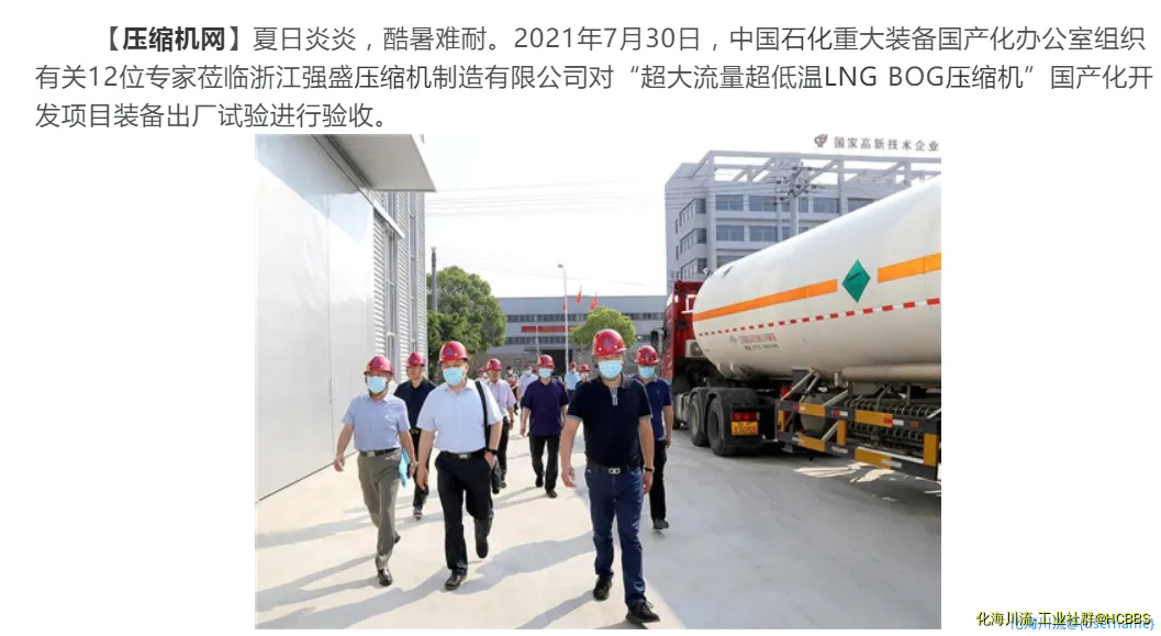

[资源分享] 【化工装备大国重器】096-国内首套卧式対置平衡BOG压缩机研制成功

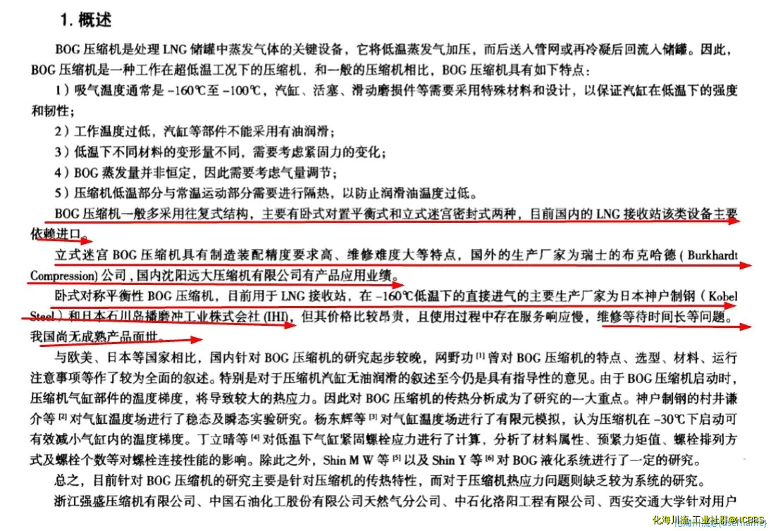

BOG压缩机的特点特性:BOG 即Boil Off Gas,是指低温液体,如LNG(-172℃)、低温丙烷(-40~-42℃)、低温乙烷(0~-2℃)等在储罐内吸收外界热量后挥发而成的气体。随着储罐内挥发气体的增多,储罐内压力不断上升,为维持储罐压力在允许的范围内,一般需要把BOG压缩再冷凝成液体或压缩后输出。BOG压缩机就是用于气体压缩的压缩机。一般BOG压缩机采用无油润滑往复式压缩机,工作原理与普通的往复式压缩机一样。不同的是BOG压缩机入口吸入的是低温气体,因此压缩机的一级缸体、活塞等必须耐低温,还要防止结冰。无油润滑一般采用迷宫密封或特制的活塞环来实现。
