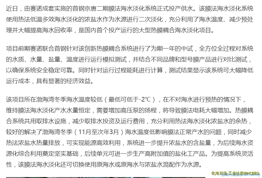

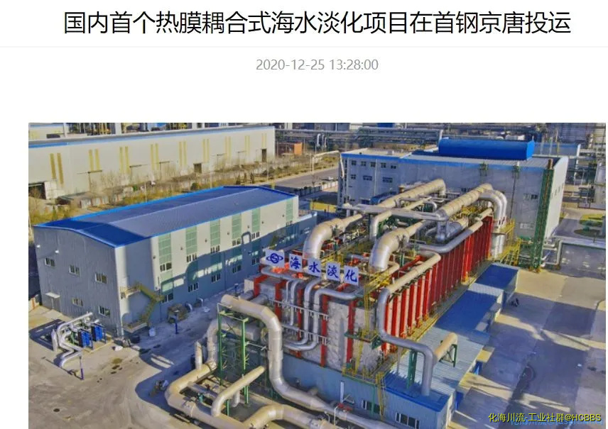

 2020年12月16日12时30分,经过48小时平稳试运行,国内首个热膜耦合式海水淡化项目在首钢京唐正式投运(如图)。据悉,该项目可日产淡水1万吨,至此,首钢京唐公司海水淡化日产能力已达9.5万吨,企业用水自给率达到70%以上,每年可节约地表水资源约4000万吨。

常见的海水淡化方法分为热法和膜法两种。‘热法’是利用钢铁厂余热蒸汽加热海水,海水蒸发冷凝后得到蒸馏水;‘膜法’是用超滤膜和反渗透膜,将淡水滤出、盐水留下,类似家用的净水机。”首钢京唐公司能源与环保部负责人张波介绍,实施海水淡化工程以来,首钢京唐公司建成了日产8.5万吨淡水的热法海水淡化项目,联合燃气蒸汽联合循环发电机组,构建了全球首例“燃—热—电—水—盐”“五效一体”高效循环利用系统。新投产运行的热膜耦合式海水淡化项目,是“五效一体”的进一步延伸。该项目由6套超滤、3套海水反渗透单元,以及清洗、反洗等设施组成,可日产淡水1万吨。
热膜耦合式海水淡化装置与之前建成的热法海水淡化装置串联运行,采用热法蒸馏后的浓盐水作为原水,更加绿色环保。通过海水淡化得到的淡水,用于公司高端产品冶炼过程中的循环冷却和职工的日常饮用。同时,首钢京唐公司将剩下的浓盐水出售给唐山三友集团等企业,用于生产纯碱等化工产品,不仅降低了海水淡化的综合成本,还构建起了循环经济产业链条,取得了多方共赢的社会效益。
