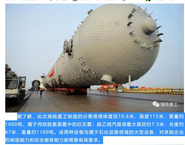

2019年9月28日,由苏州海陆重工股份有限公司制造的广西华谊新材料有限公司75万吨/年丙烯及下游深加工一体化项目丙烷脱氢(PDH)装置核心设备丙烷丙烯分离塔、脱乙烷汽提塔成功发运。
据了解,此次海陆重工制造的分离塔塔体直径10.6米,高度115米,重量约1600吨,属于丙烷脱氢装置中的巨无霸;脱乙烷汽提塔最大直径约7.3米,长度约67米,重量约1100吨。该两种设备均属于石化设备领域的大型设备,对承制企业的制造能力和综合服务能力都需要很高要求。

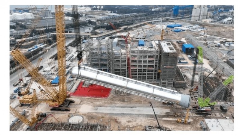

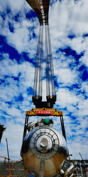

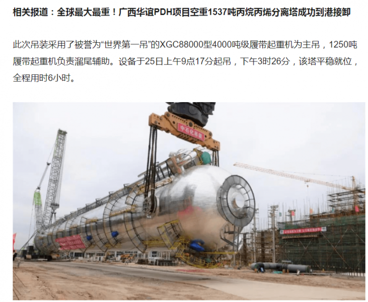

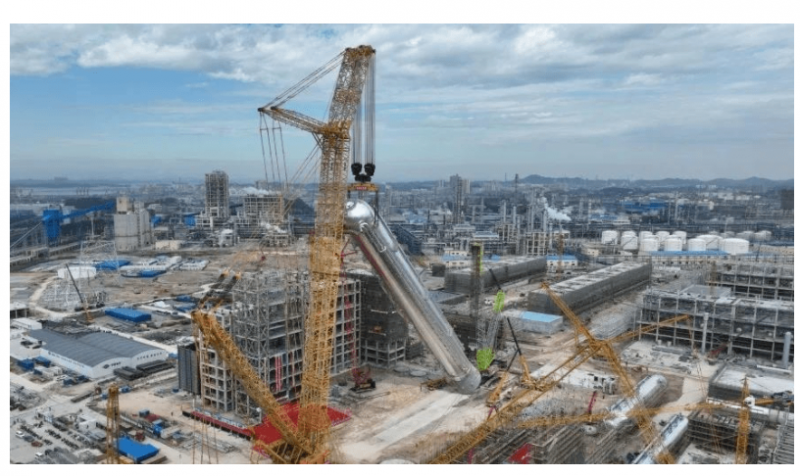

2021年1月25日,广西华谊新材料有限公司75万吨/年丙烯及下游深加工一体化项目4000吨履带吊大件设备吊装仪式隆重举行,现场XGC88000型4000吨级履带起重机(一号车)顺利将丙烷脱氢装置丙烯丙烷分离塔吊装就位。丙烷脱氢装置丙烯丙烷分离塔塔内径10.6米,裙座最大外径12.94米,总高113.7米,设备出厂重量1545吨,“穿衣戴帽”后设备重量1774吨,是国内最大、最重的丙烯丙烷分离塔。

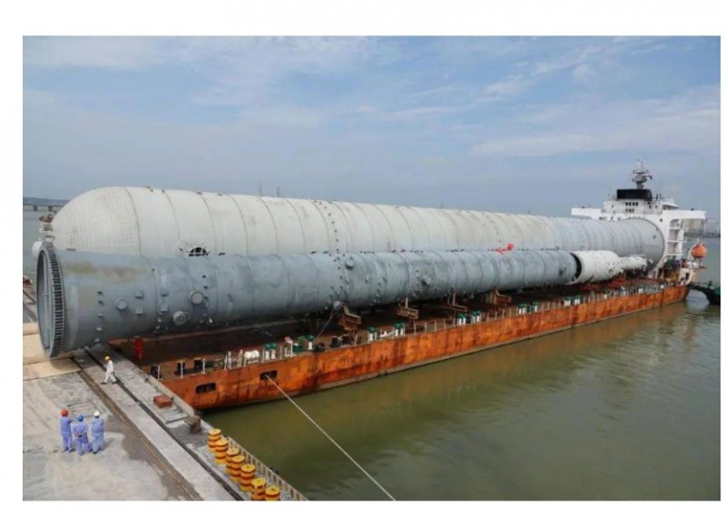

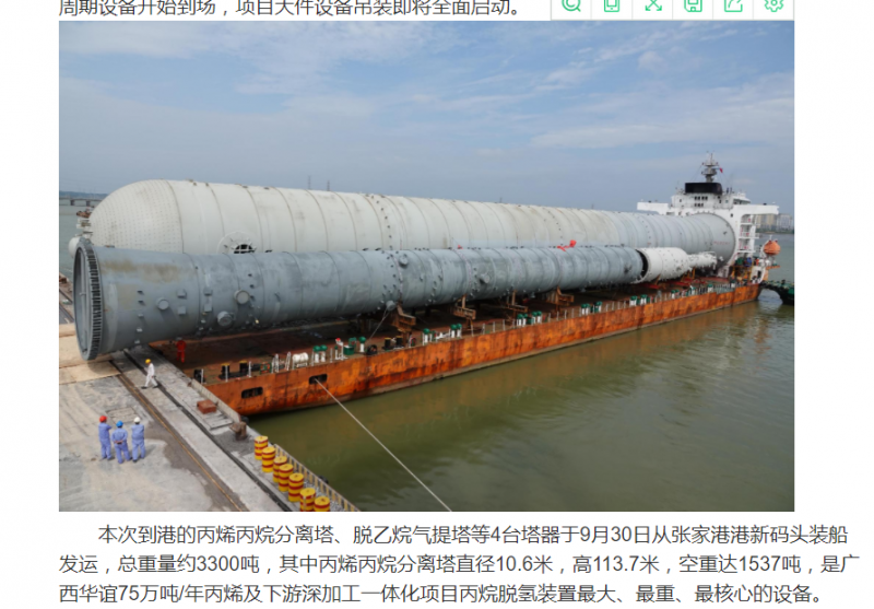

在公路上运输丙烯丙烷分离塔也是一个最大的难题
工程使用的平板车共有66个轮胎数量达到266个
从钦州港码头上岸到项目工地4.8公里花了8个多小时全程都需要有关部门协同清障处理
