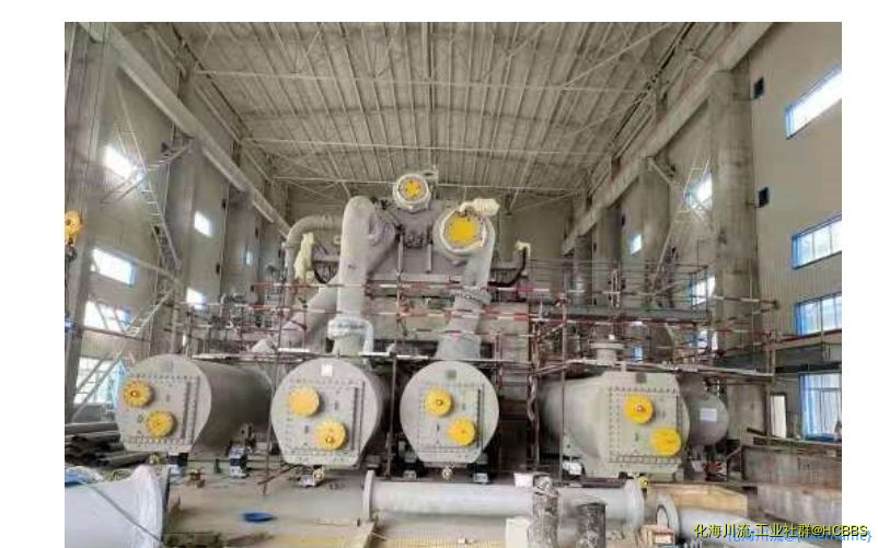

您知道这个是什么设备吗???

压缩机

什么压缩机
这个压缩机的缸体好多好大

上面是压缩机,下面四个是换热器,API672整体齿轮增速离心式空气压缩机

现在这些换热器是不是安装在室外了???

膨胀机?深冷分离的关键设备,和空调压缩机原理一样。

我觉得五楼说得对

5楼说的对,但这个压缩机在空分装置起到什么作用?难道不是膨胀制冷?有些迷糊

空气在空压机放热,到膨胀机吸热,换句话说,在空分车间,主空压机的产品是膨胀机的“冷源”  发表于 2022-4-12 09:40
压缩机增压后通过膨胀机反做功制冷,一般膨胀机的另一端也是一台带动压缩机(和前面的介质不同)  详情 回复 发表于 2022-4-5 22:55

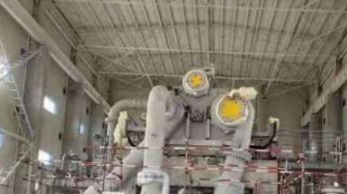

这样就不容易迷惑

多轴型透平空压机,不过按照纯气氧工艺,一般三级加压就够了,现场应该2个换热器就行。全液体空分也不需要这么多级(主要是在膨胀机和氮压机上做功课)。这台设备是5级或6级加压,应该是内压缩工艺,把增压机与空压机整合成了一体机。根据用氧压力确认增压机压力等级。

增压机

您的意思是这个其实是两台设备???

不是,就是一台压缩机,膨胀机一般单轴的就一个叶轮

离心式空压机,四级冷却及压缩。

空压机

一整套压缩机

多轴增压机
发表于 2022-4-10 14:31:15
石油,化工和气体工业用组装型整体齿轮增速离心式空气压缩机  详情 回复 发表于 2022-4-11 08:22
