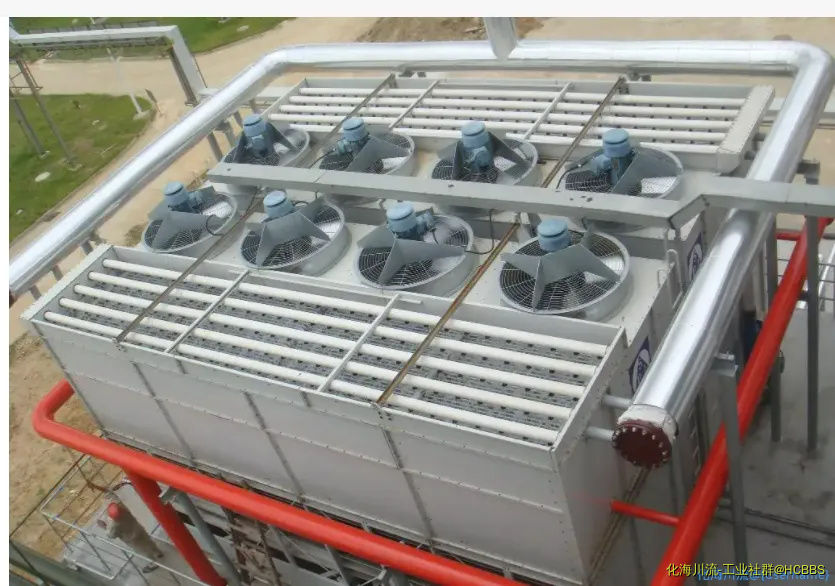

什么是闭式循环冷却塔???
发表于 2022-4-2 22:49:12
智者明 + 10 支持
冷却塔是闭式循环水系统中的一个设备吧?
各设备的冷却器、冷却塔是将生产中产生的液量带走,至闭式水冷却系统的凉水塔,通过与大气换热将热量传入大气,使水温降低,在循环至冷却设备,,,,,,。
不知是不是这意思,供参考。

发表于 2022-4-3 08:14:02
某项目的闭式循环冷却系统,一次性投资大,单机能耗高,运行周期不高,维修复杂,与开式相比,据称可节水2~3%。
适用于水资源匮乏地区。

发表于 2022-4-3 17:22:16
项目地严重缺水,原方案大量使用风冷,电量不平衡。听厂家忽悠闭式循环冷却塔可节水5%,于是.... 听公用工程中心的工程师说,如果可以再选型,还是传统循环冷却水系统好。  详情 回复 发表于 2022-4-3 18:26
智者明 + 10 深入讨论
发表于 2022-4-3 18:26:30
看了介绍 ---------------------------- 感觉和空冷岛一个道理,只是更小,加上了水喷淋降温 这样封闭式的对风机是不是能耗更高???  详情 回复 发表于 2022-4-3 19:11
可是你配的图片就是传统的循环水 有风扇,就有水的消耗  详情 回复 发表于 2022-4-3 19:03

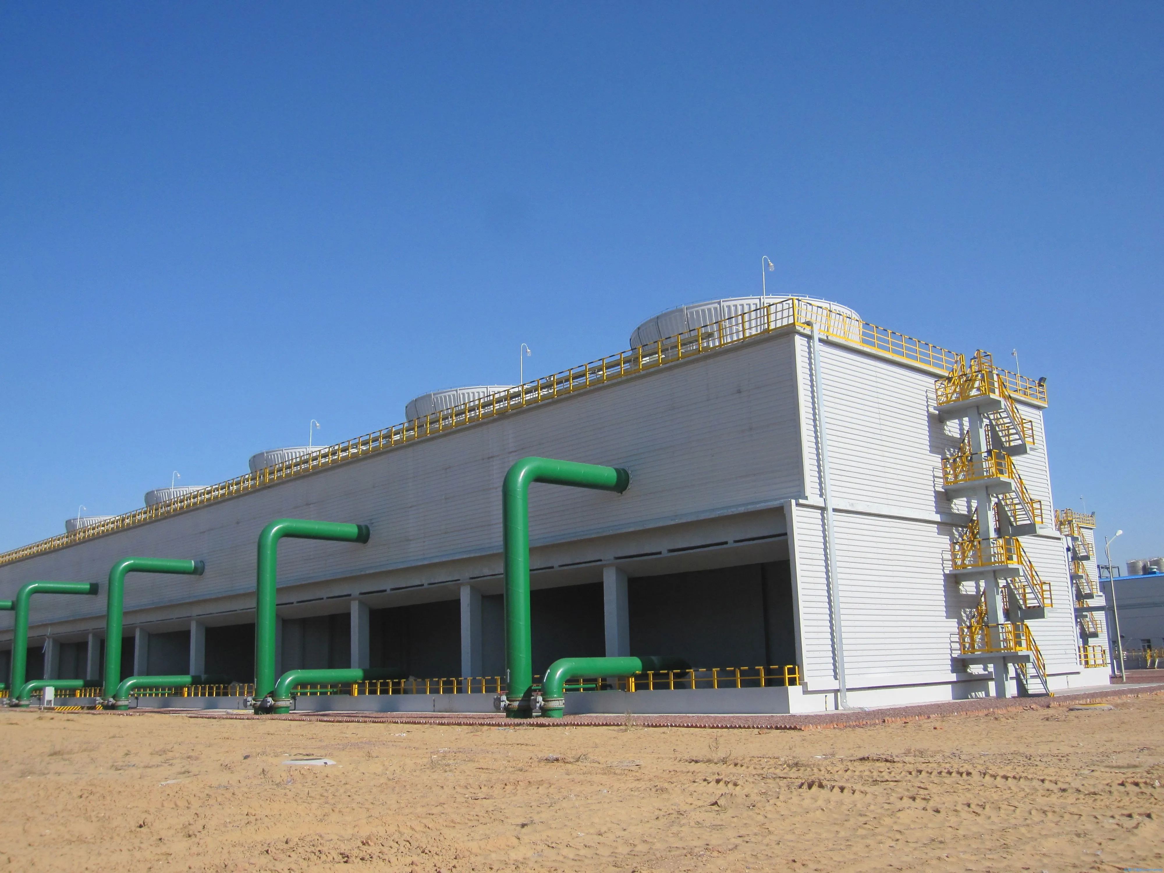

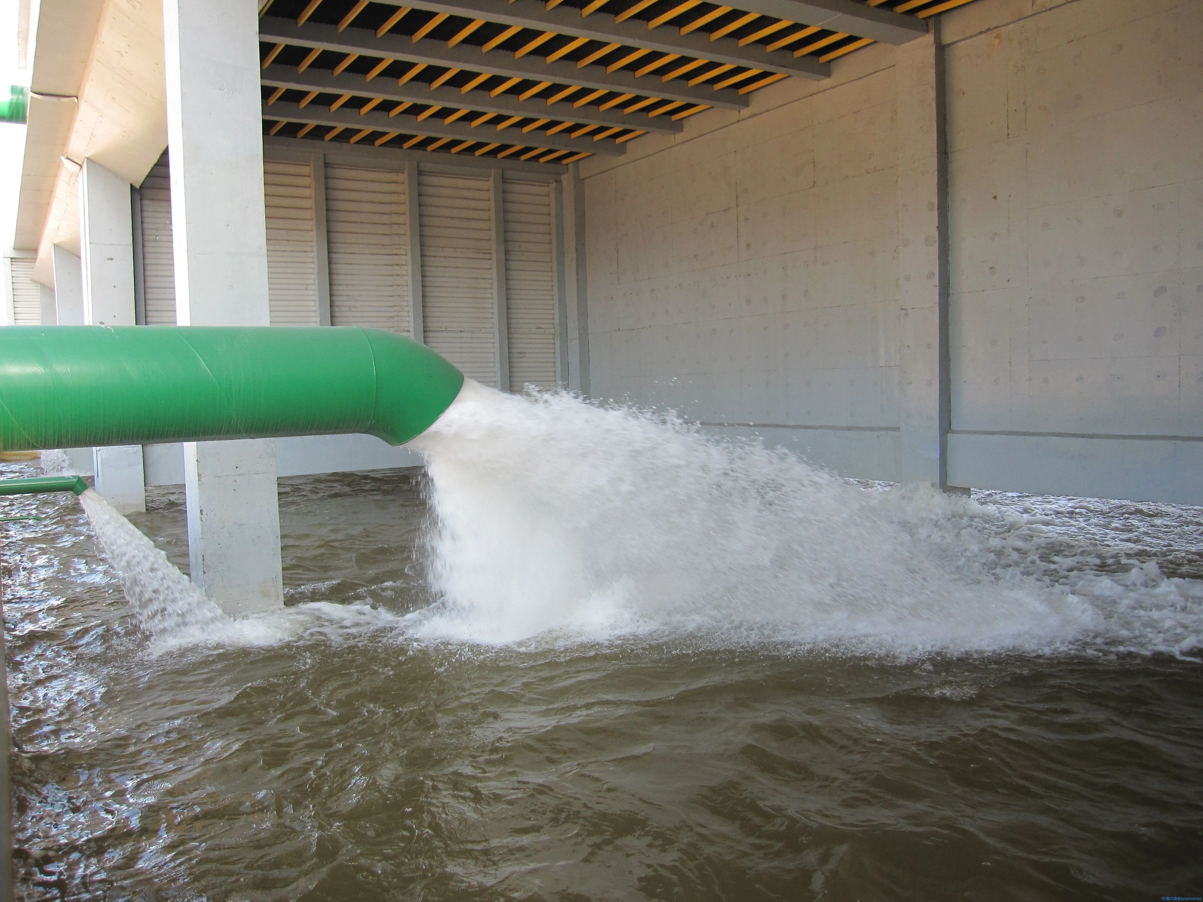

可是你配的图片就是传统的循环水
有风扇,就有水的消耗
发表于 2022-4-3 19:03:05
这种是开式的凉水塔。开式和闭式主要是看下部是否封闭。  详情 回复 发表于 2022-4-3 19:11
看凉水塔下部结构,全封闭的。  详情 回复 发表于 2022-4-3 19:04
沙漠里的游鱼 发表于 2022-4-3 19:03
可是你配的图片就是传统的循环水
有风扇,就有水的消耗
看凉水塔下部结构,全封闭的。

闭式冷却塔是将管式换热器放置于塔内,根据流畅的空气,喷淋水与轮回水的热交换保证降温后果,由于是闭式轮回,其很有可能保证水质不会受到沾染,很好的维护了主设备的高效运转,进一步了运用寿命。不锈钢冷却塔从一系统中吸收热量排放至大气中,以降低水温的装置;其冷是运用水与空气流动接触后开展冷热交换形成蒸汽,蒸汽挥发带走热量达到蒸发散热、对流传热和辐射传热等工作原理来散去工业上或制冷空调中形成的余热来降低水温的蒸发散热装置,以确保系统的正常运转,装置通常为桶状,故叫做冷却塔。

简单的说:循环水不与大气接触就是闭式塔,优点是循环水水质好,但较开式塔占地面积大,耗水量高。
发表于 2022-4-3 22:17:28
循环水不与大气接触,蒸发量应该更小呀,为什么耗水还更多??  详情 回复 发表于 2022-4-3 22:21
发表于 2022-4-3 22:21:11
虽然循环水走的是管道内壁,但是管外壁降温需要喷淋水,仅靠风冷是降不到工厂一般所需的循环给水温度~(风冷是降不到干球温度以下的,还得靠水喷淋)
发表于 2022-4-3 22:45:45
