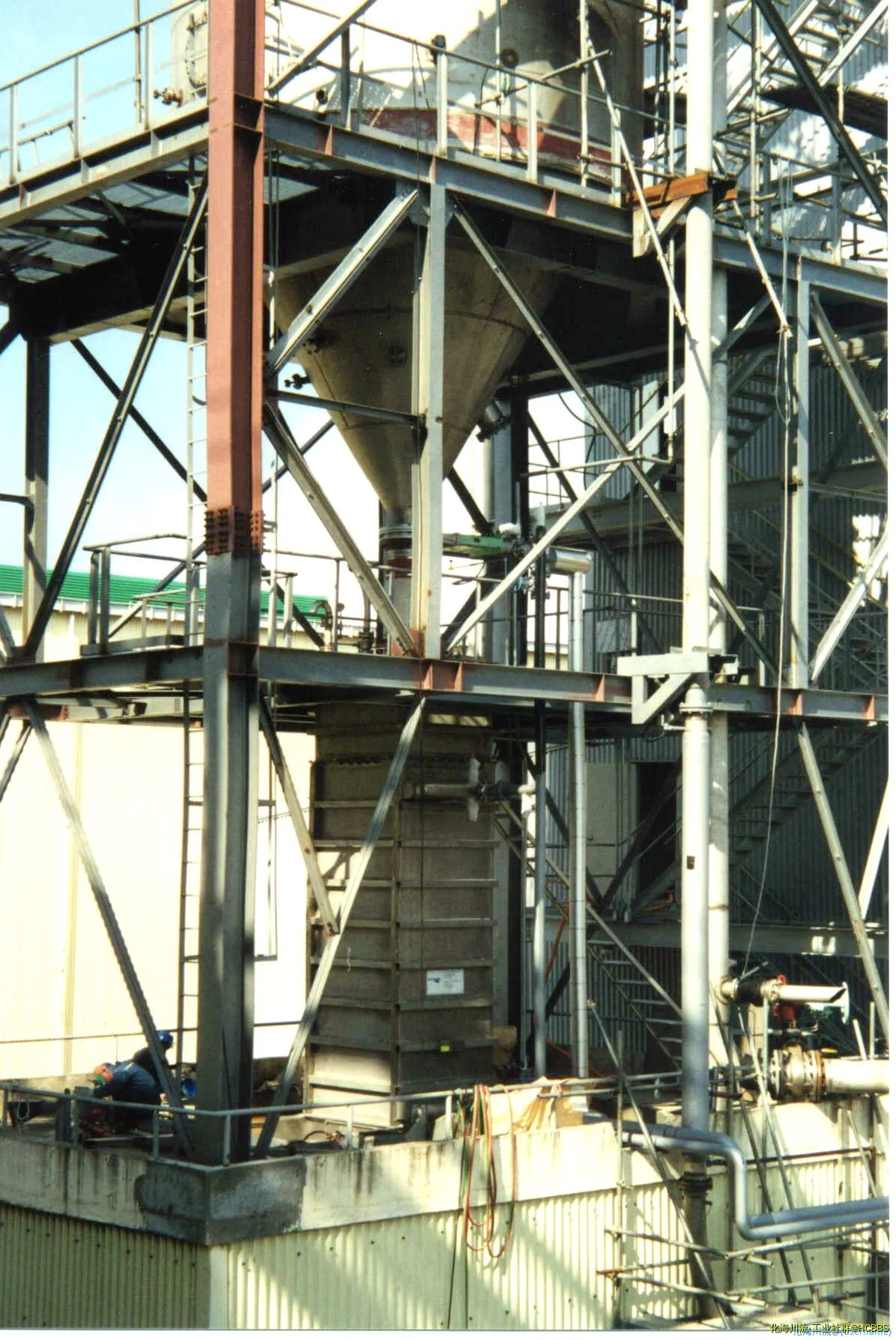

美国的一个客户,用PE(聚乙烯)粉生产PEX(交联聚乙烯)管,供住宅和商业使用。
厂房外,用户采用有轨电车接收PE粉原料。厂房内,挤压工段根据生产负荷接收PE粉原料。当原料持续供应时,挤压机的工作效率更高,可持续的生产产品。温度过低的PE粉原料有较强的吸湿性,会对挤压环节产生不利影响。
在冬季的几个月里,PE粉原料受到环境温度影响,只有-7°C,由此造成下游生产出来的PEX管不合格率增加。另外温度过低的PE粉原料,也会经常导致生产间断。
为了避免这些生产问题,用户要求将PE粉加热到21°C。
解决方案
2012年,客户聘请Solex ThermalScience提供解决他们过冷的原料问题。
Solex提出采用60℃的热水,通过塑料粒子换热器,把2t/h的PE粉,从-7°C加热至21℃的方案。并在客户现场采用Solex的中试设备进行了测试,随着中试的成功,用户最终采购了Solex加热器。
Solex加热器的优点
由于Solex加热器只在冬季使用,必须确保成本和空间合理;它也确实做到了。Solex加热器占地面积小,横截面约为1.5 x 2.5英尺(458*763mm),客户可以将其安置在工厂的一个小角落里。
投资回报
即使在寒冷的冬天,用户也不用停产,Solex加热器确保客户可生产高质高量的产品。
Solex加热器的成功,让客户决定增加他们的产能,并在2014年购买了第二套设备,产能达到4T/H。
