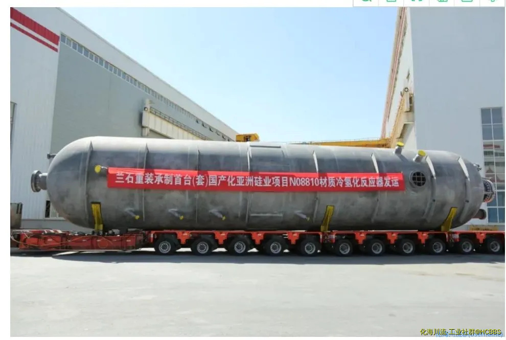

2021年9月9日下午,兰石承制的青海亚洲硅业年产3万吨多晶硅项目首台(套)国产化N08810(镍基合金)冷氢化反应器完工发运、列装起航。该冷氢化反应器是青海亚硅多晶硅一期项目装置核心设备,属首台(套)国产化厚壁NO8810镍基合金设备。该项目的研制完成,打破了国外企业对该装置材料的垄断,进一步提升了兰石专业化制造能力和水平,在国内多晶硅等新能源领域实现新突破。
据了解,兰石集团凭借雄厚的技术底蕴、先进的制造工艺、完善的质保体系,与青海亚洲硅业携手研制首台(套)国产化N08810材质冷氢化反应器,共同创造国产替代。科学制定工艺方案,严把过程质量控制,精心组织生产制造,兰石先后攻克了厚壁NO8810镍基材质特殊、碳铝钛元素含量成分控制、焊接易产生热裂纹、内件组装精度高和整体热处理难度大等10余项技术难题。历经4个月紧张生产,首台产品顺利完工,兰石获赠亚洲硅业“匠心铸就国之重器 携手共创国产替代”锦旗。

最终稳定化热处理一次成功,主体焊缝经RT、PT复检一次合格,各项性能指标均符合设计技术要求,标志着兰石集团已掌握厚壁N08810镍基材质大型设备的焊接及整体稳定化热处理技术。

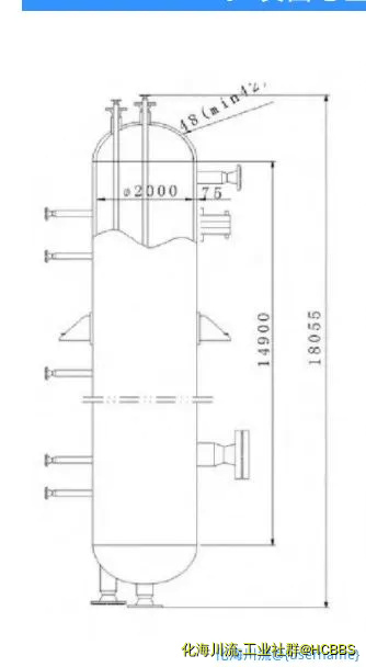

冷氢化技术改造是将多晶硅生产过程中产生的副产物四氯化硅同步转化为生产多晶硅所需要的中间原料三氯氢硅, 实现物料的闭路循环, 此工艺不仅彻底解决了多晶硅生产尾气污染环境问题, 而且实现了四氯化硅等副产物的回收利用, **降低了生产成本。某冷氢化反应器为四川某光伏材料有限公司5000吨/年多晶硅项目冷氢化阶段的核心设备。该设备共两台, 立式固定结构, 设备规格DN2000×75×18055mm, 设备主体材料为UNS No 8810。设备总重71880kg, 设备制作完成后需整体热处理。

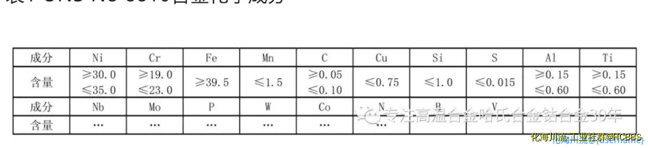

UNS No 8810在焊接时, 由于S、Si等杂质在焊缝金属中偏析, S和Ni形成Ni-NiS低熔点共晶, 在焊缝金属凝固过程中, 这种低熔点共晶在晶界间形成一层液态薄膜, 在焊接应力的作用下形成晶间裂纹。在焊接过程中, Si和O等在晶界间形成一层脆的硅酸盐薄膜, 在焊缝金属凝固中或凝固后的高温区, 形成高温低塑性裂纹。因此S、Si是No8810中最有害的元素。No8810导热性差, 尤其是厚壁材料的焊接。焊接热量不易散失, 容易出现过热, 造成晶粒粗大, 使晶间夹层增厚, 减弱了晶间结合力, 还可使焊缝金属的液固存在时间加长, 促进了热裂纹的形成。
发表于 2022-4-4 08:31:00
发表于 2022-4-4 08:31:35

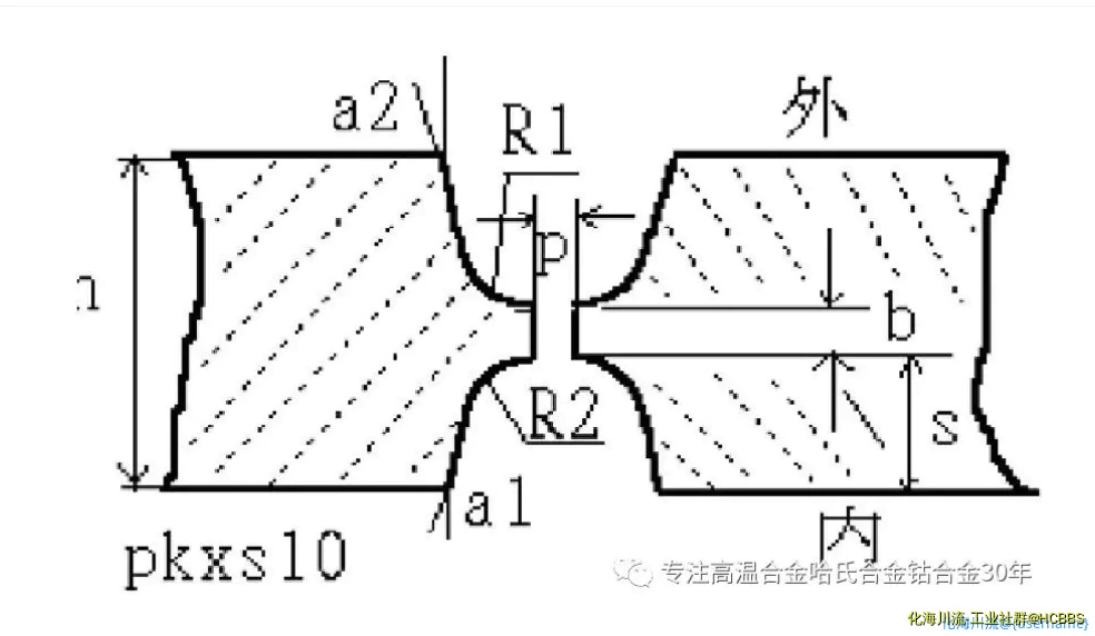

Ni的含量占30.0%~35.0%, 具有能溶解较高的耐蚀元素的高Ni基体, 使得该合金在焊接时, 熔池金属流动性差, 且表面易形成难熔的氧化膜 (NiO) , 使得熔透性差, 焊缝易形成杂物。因此, 焊接选材及焊接过程中应严格控制C、S、P等杂质含量, 并确保焊材及焊缝坡口表面的清洁。
焊接方法选择。
由于该项目所有设备封头用厚度48mm板材, 筒体用厚度75mm板材, 属厚件结构件, 同时根据No 8810合金的焊接特点, 焊接时, 选用钨极氩弧焊 (TIG) 焊接工艺。
焊接材料确定。
根据材质的化学成分及设备使用环境, 焊材选用公司所生产的焊丝ERNiCr-3φ2.4mm。
1.3坡口形式设计。由于该合金液态金属流动性较差, 如坡口形式不合适, 将会发生未熔合现象。因此, 为保证接头熔合良好, 坡口应适当增大角度, 适当减少钝边厚度, 尤其是48 mm的材料, 应开双U坡口。
