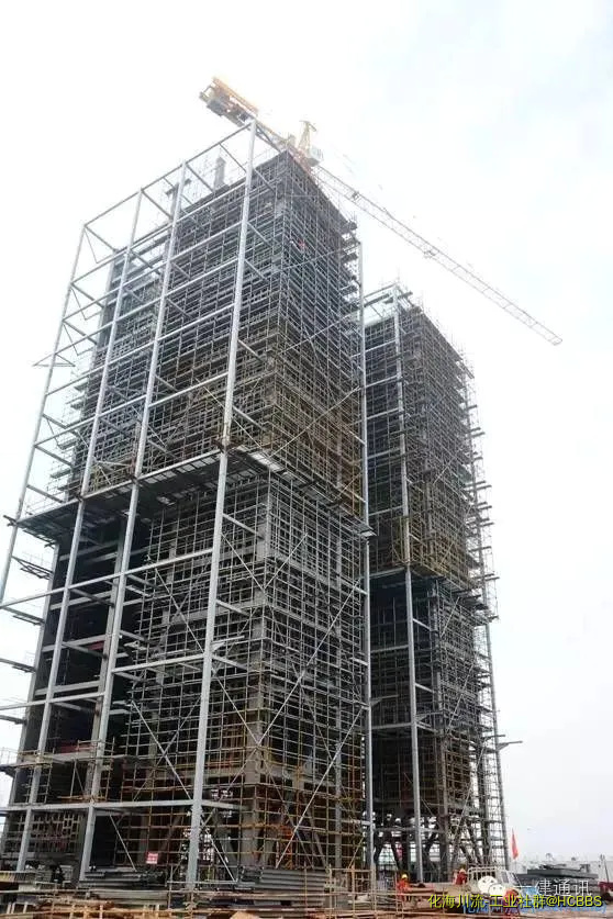

2016年完工的中海惠州炼化二期480万吨/年催化裂化装置中的余热锅炉,是亚洲最大、施工难度最高的锅炉。它由两台余热锅炉并列组成,高63米,总重达4650吨,投产后将会是当时亚洲最大的余热锅炉。

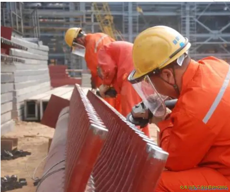

此套锅炉的框架整体要求无缝连接,并且对立柱的垂直度、间距和对角线的误差要求非常苛刻;炉管集箱和蛇形炉管的炉内定位安装精度误差要在15毫米以内,如果超出就会影响到下步炉管组对的质量;炉管焊口数高达8500道,总吋口10432吋,成排炉管的间距最小的仅有20毫米。为了保证框架立柱垂直度的精确,技术员在立柱就位时远距离90度架设双经纬仪来测量垂直度,根据测量数据反复调整,确保垂直度符合要求。为了提高焊工焊接水平、满足炉管焊接要求,306队制作了1:1的模仿炉管焊接现场的模具,并主动放弃休息时间,勤加练x i炉管焊接。目前,炉管的焊接已有序展开。

余热锅炉由于高度高、工序复杂、施工周期长,这对安全提出了很大的挑战,因此306队在施工计划编排上,优先考虑安全因素,尽量减少高空作业和危险作业,安全措施不到位的不允许盲目施工。
