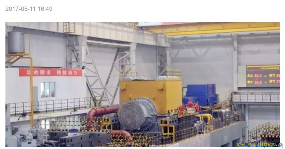

2017年5月,在西安陕鼓动力股份有限公司与江苏海力化工有限公司签订的30万吨合成氨联产己内酰胺、制氢项目中,陕鼓动力自主创新研制的全国产化首台(套)8万等级空分装置离心压缩机组,在国内化工领域超大型空分装置中得到应用。该项目的成功签约标志着陕鼓动力已打破超大型空分装置离心压缩机技术的国外垄断,实现了市场突破,推动了大型装备的国产化进程。
发表于 2022-3-26 16:08:56
陕西省机械产品质量监督检测总站站长王海文当日宣布:经过连续4小时现场考核检测,陕鼓动力研发的EIZ160-4型8万Nm3/h等级空分装置配套离心压缩机组所检质量符合JB/T 6443.1-2006《石油、化学和气体工业用轴流、离心压缩机及膨胀机-压缩机》和JB/T 6443.2-2006《石油、化学和气体工业用轴流、离心压缩机及膨胀机-压缩机》标准(该标准等同于美国标准API 617:2002第一部分和第二部分)及产品图样要求,综合判定该样机符合设计要求。 此次陕鼓动力研制的EIZ160-4型8万Nm3/h等级空分装置配套离心空气压缩机组采用单轴内冷等温压缩技术,增压机EG71-5采用多轴等温压缩,机组结构紧凑、等温效率高、调节范围宽。该机组突破了气动、强度和频率等方面的技术难题,攻克了叶轮、转子和机壳等制造方面的难点,保证了机组的可靠性和先进性,机组具有高效、节能、低噪、工况范围宽等优点。经过工厂试验测试表明:整个压缩机的能耗**降低,气动性能优良,所有气动和机械指标达到国际先进水平。
