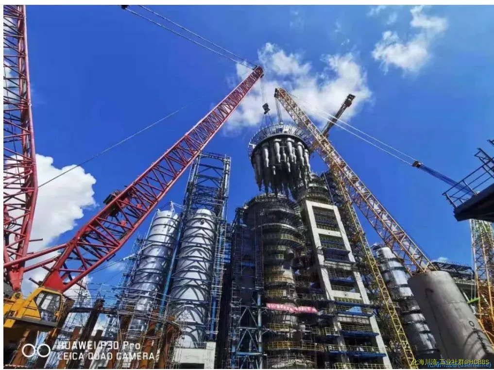

2019年9月10日中石化广州工程公司总承包建设的中科项目420万吨/年催化裂化装置再生器顺利封顶,标志着国内目前规模最大的重油催化裂化装置“两器”正式封顶,实现整个项目建设的一个里程碑节点。

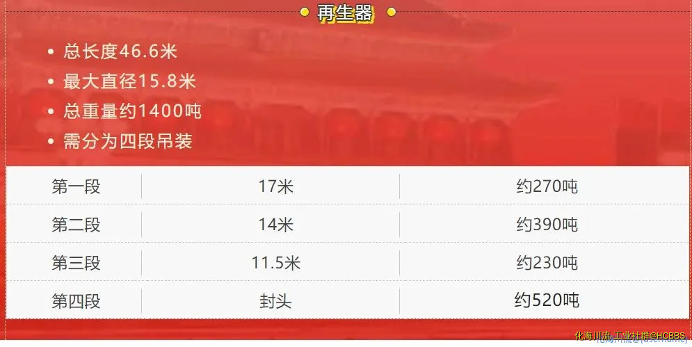

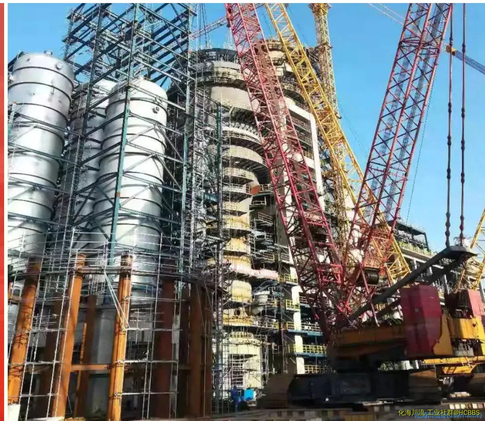

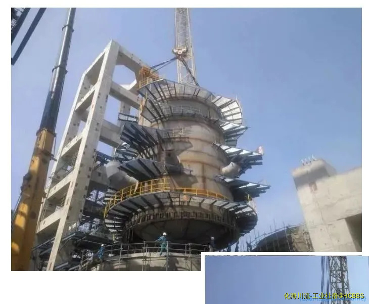

12月26日,中国石化第十建设公司承担的中科炼化项目420万吨/年催化裂化装置横幅高挂,彩旗飘扬,鞭炮齐鸣。这套国内目前设计产能最大的催化裂化装置,两台核心设备提升管反应再生器、沉降器(两器)开始制作安装。
催化裂化装置是炼油工程核心,“两器”是催化裂化装置心脏,它总重2492吨,其中再生器高47米,最大直径15.8米,重1817吨,为一类压力容器;沉降器高65米,最大直径9米,重675吨,为二类压力容器。

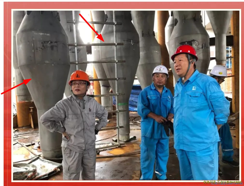

“两器”技术质量要求高,现场制作场地狭小,施工组织、安全质量管理难度很大。十建公司针对设计要求结合现场条件,再根据以往承建催化裂化装置安装“两器”经验,对它进行了精心组织策划,并多次优化施工方案,决定将再生器在地面分成4段组装,将沉降器在地面分成5段组装,并把内件较多的再生器顶部封头段、椎体段、下段,以及沉降器顶部封头段、汽提段在地面进行模块化组装,把内里安装难度大的旋风分离器、大孔分布板、主风分布管、内部提升管等设施在地面组装完成,再分段进行模块化吊装,以此减少高空安装工作量和作业难度,降低安全风险及成本,提高施工质量工效,另外对焊接量较大的“两器”壳体组对板缝,采用自动埋弧焊机进行焊接,提高焊接质量工效。
发表于 2022-3-25 21:38:16
中科炼化420万吨/年重油催化裂化装置是炼油的核心装置,该装置反应-再生两器型式采用高低并列式,反应部分采用石油化工科学研究院的MIP专利工艺技术,再生工艺采用我国具有自主知识产权的、世界先进的快速床-湍流床主风串联再生技术。从工艺技术到核心设备实现完全国产化,主体设备操作弹性120%,加工能力可达到500万吨/年,是国内催化裂化装置大型化的重要里程碑工程。

KinryVIP会员 VIP会员 | 显示全部楼层       最后访问IP江苏省
估计也是制造厂预制分片发至现场,十公司现场制造安装,现在都差不多,扬子的14300直径也是这样
