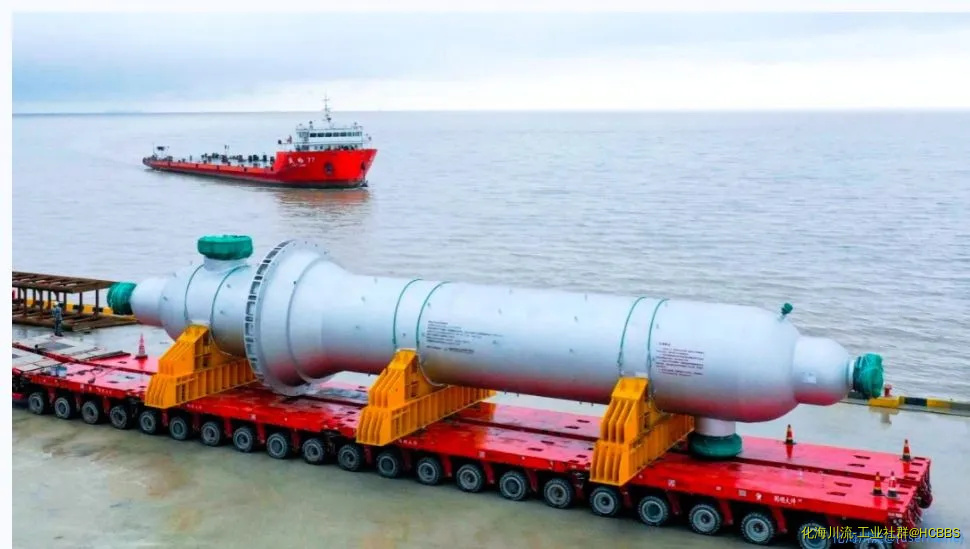

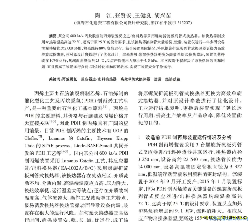

浙江省经信厅、浙江省财政厅联合发文公布2021年度浙江省首台(套)产品名单镇海石化建安工程有限公司自主研发的“DN4000 H≈16830 STHE系列丙烷脱氢反应器进/出料换热器”被认定为国内首台(套)产品,综合技术性能达到国际先进水平。
发表于 2022-3-23 20:41:51
随着全球大型化丙烷脱氢装置的不断投产,原PDH工艺包中应用的列管式换热器,因存在流动死区、介质内漏、压力降大、换热效率低等因素制约,造成装置多年来一直丙烯收率低、能耗高、碳排放量大等无法解决的技术难题。石化建安技术团队在多年致力于缠绕管式换热器技术研发的基础上,结合缠绕管换热器的技术优势,创造性地提出了在PDH工艺包中采用缠绕管换热器的解决方案,最终成功研发出STHE系列丙烷脱氢反应器进/出料换热器,对比原有列管式换热器的技术方案,可直接实现设备换热效率提高30%、装置丙烯收率提高3.5%,同时通过降低能耗间接减少碳排放量,助力石化行业实现“碳中和、碳达峰”的目标。以一套60万吨/年丙烷脱氢装置为例,装置投用后可减少能耗约260吨标油/年,二氧化碳排放量约10000吨/年,年均增产丙烯20000吨,直接实现经济效益8800万元/年。
STHE系列丙烷脱氢反应器进/出料换热器的研发成功,在装置高效性和技术先进性上实现了历史性的突破,在同行业中率先取得缠绕管换热器在全球PDH工艺包的应用业绩,奠定了其行业领跑者的地位。该设备目前成功在宁波金发、东莞巨正源、青岛金能等项目得到应用,获得用户一致好评和大力推广。可以预见,随着该设备在全球丙烷脱氢的市场应用不断拓展,在实现我们技术领先的同时为客户创造更高的价值。
