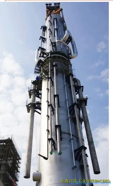

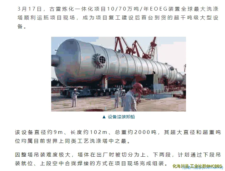

2020年3月8日,全球最大EOEG洗涤塔实现完工交付。该设备的成功交付标志着张化机在超大直径、超大吨位复合板类设备的生产再上一个新的台阶。
     在新冠疫情防治期间,张化机一手抓疫情防控、一手抓复工复产,生产中心捷报频传。此次交付设备的直径9.1m、长度102.4m、总重2000吨。
     在生产过程中,车间克服超大直径复合板塔器内壁保护困难、内件结构复杂、脱脂及酸洗要求极高的难题,严格按照工艺要求组织生产,顺利通过三方监理、业主代表、EPC质控等各方的联合验收。特别是内壁复合层的脱脂处理工序,生产车间与工艺科紧密配合,共同研究制订并执行脱脂处理工艺规程,填补大型复合板类设备内壁化学脱脂处理的工艺空白。

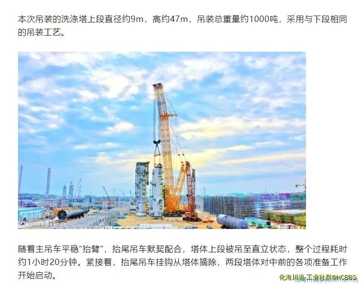

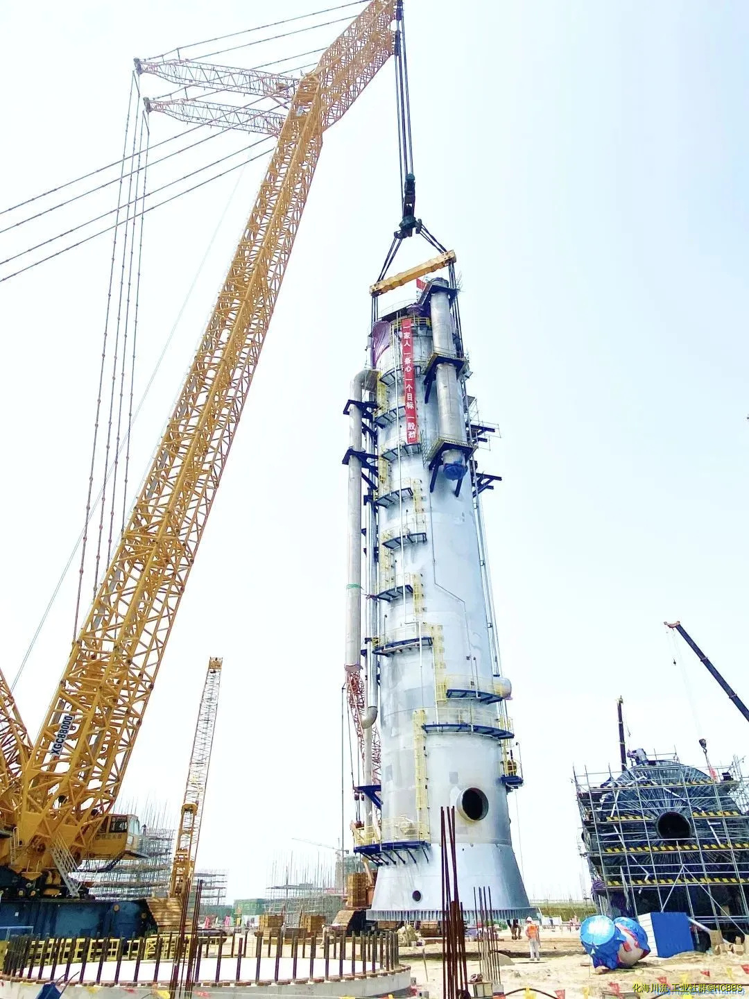

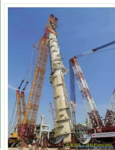

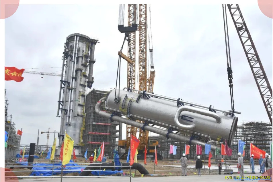

要把这样一个 “大家伙”立起来确非易事,因条件受限,塔体切分为上下两段进行吊装在几十米的高空,塔体上下两段找准对中、合拢焊接。
