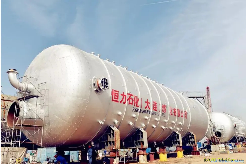

6月16日,由中油七建装备制造分公司制造的世界最大吸附塔——恒力石化2×225万吨/年对二甲苯装置吸附塔在黄岛码头装船发运。这是目前世界上同类型产品中年生产能力最大、设计最先进的设备。
据介绍,恒力石化2×225万吨/年对二甲苯装置为两套并列装置,年产能共计450万吨,是恒力石化2000万吨/年炼化一体化项目重要组成部分,旨在打破国内对二甲苯这种基础化工原料供应不足、过于依赖进口的局面。
发表于 2022-3-23 11:02:57
发表于 2022-3-23 11:18:35
世界之最的体量带来世界之最的难度,吸附塔采用法国Axens公司专利技术,从2017年5月开工,4台吸附塔制造历时一年,攻克了一系列难关,展示出装备制造分公司的技术集成优势和创新能力。在制造过程中,七建装备制造分公司创新运用14项关键技术,保证了项目顺利实施:自主研发制作的无吊耳筒节翻转吊装执行装置,可完成60吨重筒节的自由翻转;自主研发建造的12米长、12米宽、13米高的可拆卸便捷式热处理炉,优质高效完成设备热处理;吸附塔环形室制造安装技术,环形室预制质量、清洁度、气密性试验达到国内制造企业最高水平;大批量非径向接管精准定位安装,采取工装定位和空中布线精确测量的方式,将所有接管方位偏差控制在2mm以内;中心管与壳体同轴度控制技术,保证吸附塔中心管安装时与筒体的同轴度不大于5mm……

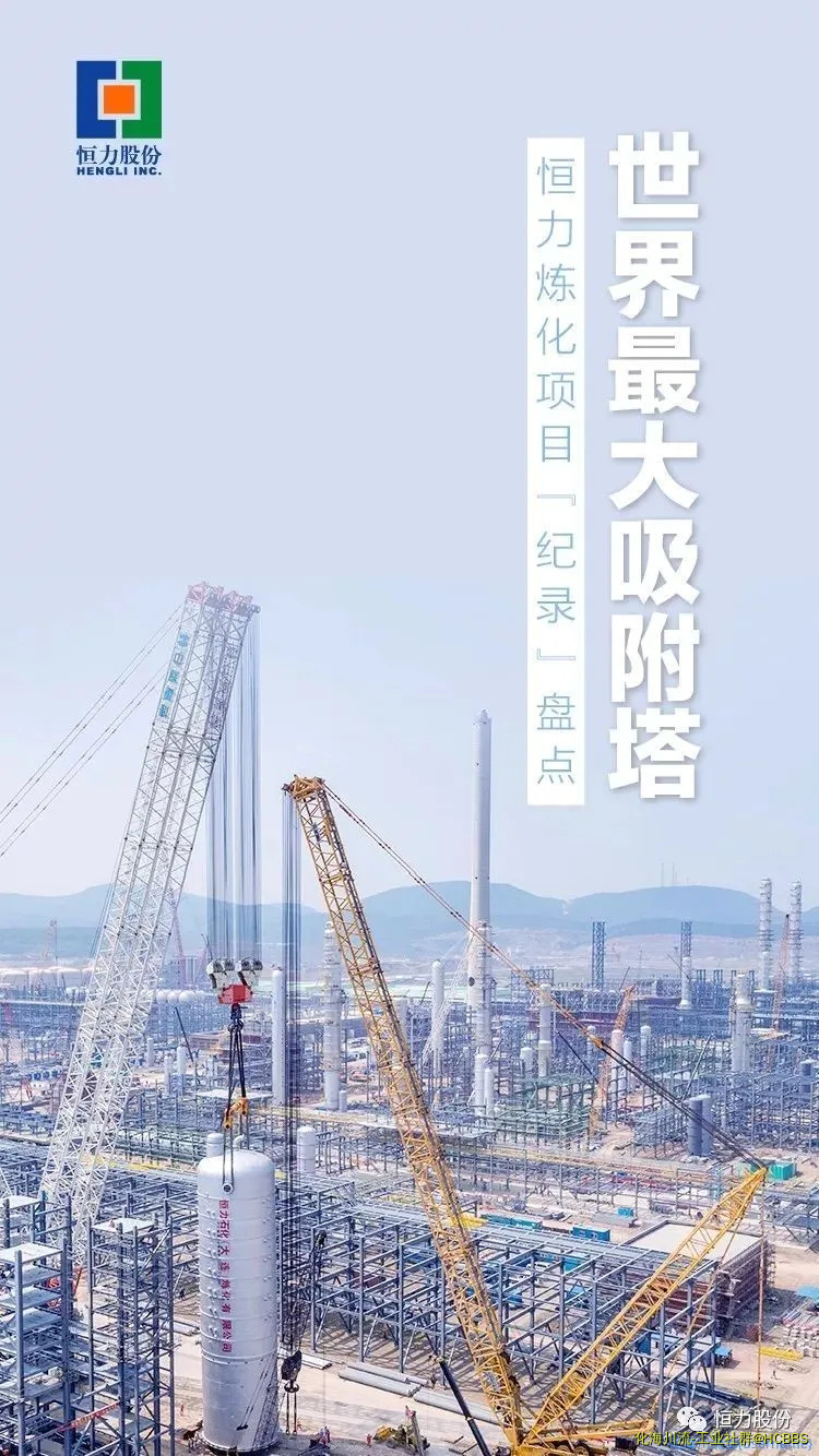

还有大型设备的整体吊装能力才能实现大型化设备的安装。
发表于 2022-3-23 11:48:12
大型吊装的确推动了设备大型化 现在中国大型吊装基本上独步全球了  详情 回复 发表于 2022-3-24 18:45

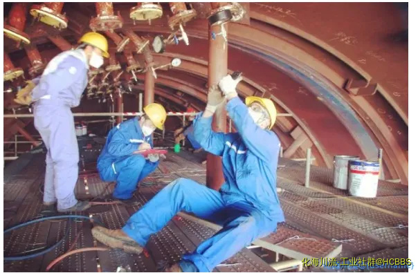

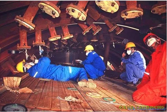

智者明 发表于 2022-3-23 11:39
早年的二甲苯塔只能制造厂压制成圈,运到现场后预制成段,分段吊装,再满堂脚手架搭到顶,塔内件、保温、附 ...
吸附塔是PX装置中最核心的设备。它使用一种固体吸附剂和一种液相解析剂以及流体分配装置,从混合进料中以高收率获得高纯度对二甲苯抽出液。环形室作为吸附塔施工最大难点,一直以来都是各方重点关注对象,而气密试验又是环形室最关键的检验步骤。吸附塔法国专利商Axens专家亲自到现场进行检查,其重要程度可见一斑。
大型吊装的确推动了设备大型化
现在中国大型吊装基本上独步全球了
发表于 2022-3-24 18:45:58
还有一个能力就是:大型设备的滚装能力,通过SPMT自行模块运输车,大型设备从制造厂装车--滚装--运输--滚装--现场吊装位置,一步到位。  详情 回复 发表于 2022-3-24 18:52
沙漠里的游鱼 发表于 2022-3-24 18:45
大型吊装的确推动了设备大型化
现在中国大型吊装基本上独步全球了
