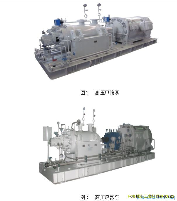

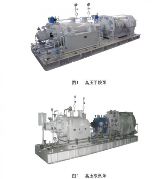

多级离心泵(见图1、图2)则介于二者之间,其制造难度相对较低,密封形式较好,且较为可靠。多级离心泵国内已有多套使用业绩,同时,相比于进口品牌的多级离心泵,有了更优的结构和配套方案。

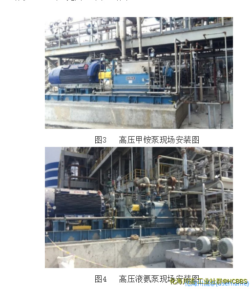

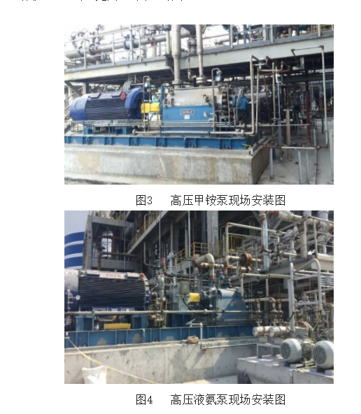

截至2019年,国内自主研发设计、生产的多级离心式高压甲铵泵和高压液氨泵机组达6套有余,在运行机组达3套(见图3、图4)有余。
