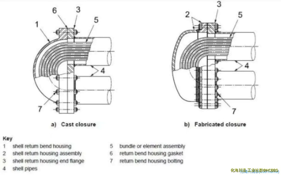

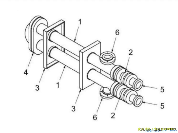

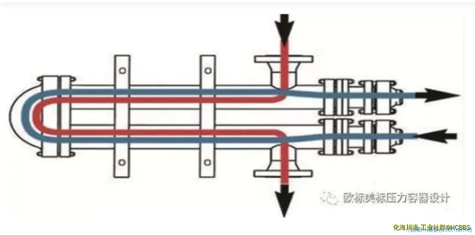

发夹式换热器简单地说是一个单程的管壳式换热器,在中间被折弯成发夹的形状。传统的管壳式换热器只能实现部分逆流,即在一个双管程的换热器中,只有一个管程是逆流,发夹式换热器的首要技术优势是可实现纯逆流。因为是纯逆流传热效果很好。

国外发卡换热器的标准有API STD663, ISO12212,国内的SH/T3119套管换热器。

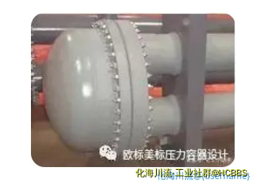

发卡换热后端法兰又分为长圆形法兰和圆形法兰,两种结构都有应用。长圆形更节省材料占用空间也稍小但计算只能分析,相对来说周期要长一点;圆形法兰结构常规计算即可但浪费材料(平盖上开孔虽然很多情况下满足GB/T150的平盖开孔要求,但是基本不满足ASME的平盖开孔要求)。所以通常还是会有后端开两个孔的平盖要求分析。
