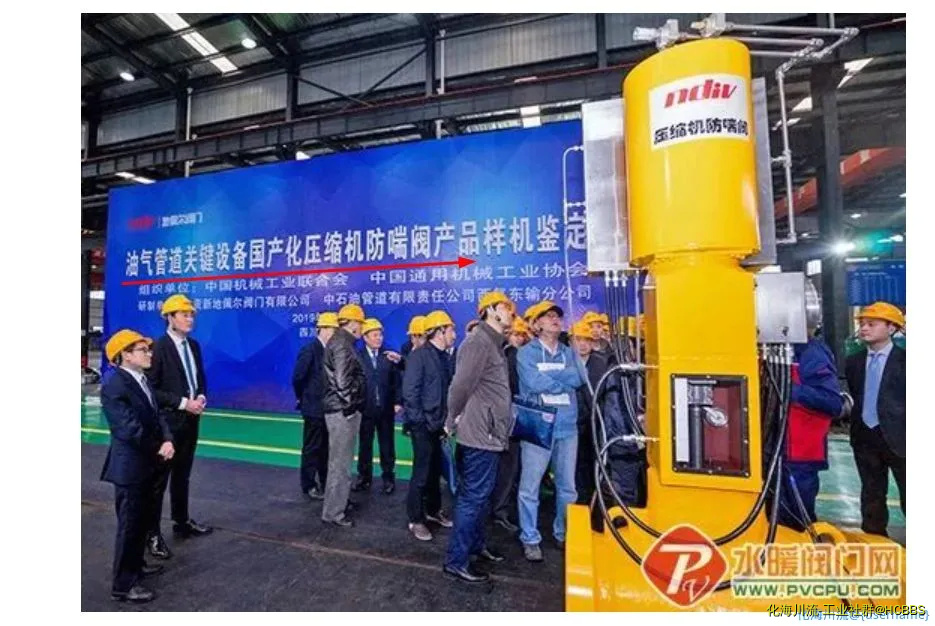

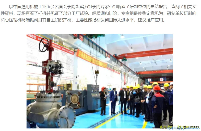

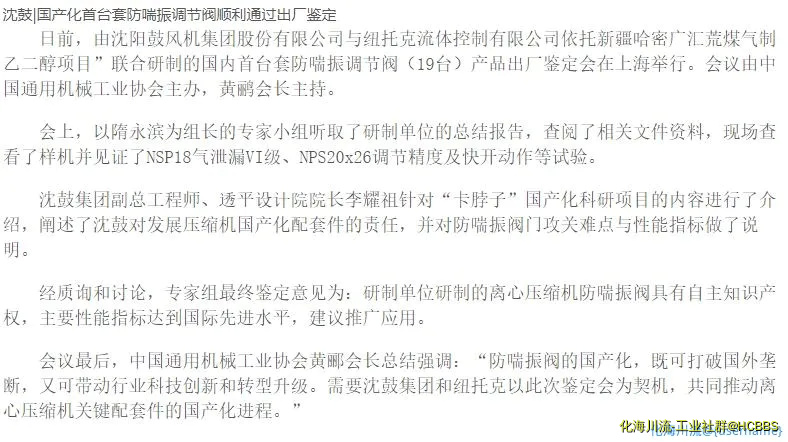

2019年3月8日,受国家发改委能源局的委托,中国机械工业联合会和中国通用机械工业协会及中国石油天然气集团公司在四川自贡主持召开了自贡新地佩尔阀门有限公司压缩机防喘振阀新产品鉴定会。鉴定会专家考察了生产现场、听取了新产品研制工作报告、技术总结报告、性能检测报告等,审查了相关鉴定资料,并进行了充分讨论。经质询研讨后,鉴定委员会一致同意通过鉴定,认为“研制的压缩机防喘阀填补了国内空白,主要技术参数和性能指标达到了国际同类产品先进水平。产品经工业性试验后,可在天然气管线上推广应用”。

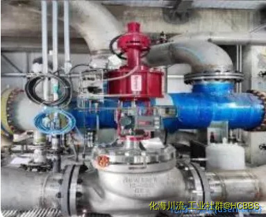

纽托克向专家小组汇报这批防喘振阀门的相关情况:包括研制背景与意义、任务来源、主要技术参数、国内外技术现状分析、总体方案及技术特点、主要研制过程、主要技术创新点和先进性、与国内外同类先进技术对比分析、解决的技术难题、第三方检验与测试以及应用前景与对社会经济和科技进步的作用等。
防喘振阀作为离心压缩机组关键配套设备,在压缩机组的启动并网、性能调节、喘振保护等环节起到关键性作用。纽托克与沈鼓集团依托国内首套荒煤气项目——新疆广汇年产40万吨乙二醇项目,联合研制离心压缩机配套防喘振阀,实现防喘振阀产品的国产化突破。
此次鉴定的防喘振阀产品主要技术参数如下:
● 口径:3” ~26”
● 公称压力:Class150~300
● 材质:A351 CF8/A216 WCB
              /A351 CF3/A352 LCB
● 流体介质:氢气、循环尾气、荒煤气、CO循环气、富氮气、合成气、丙烯等

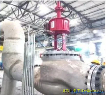

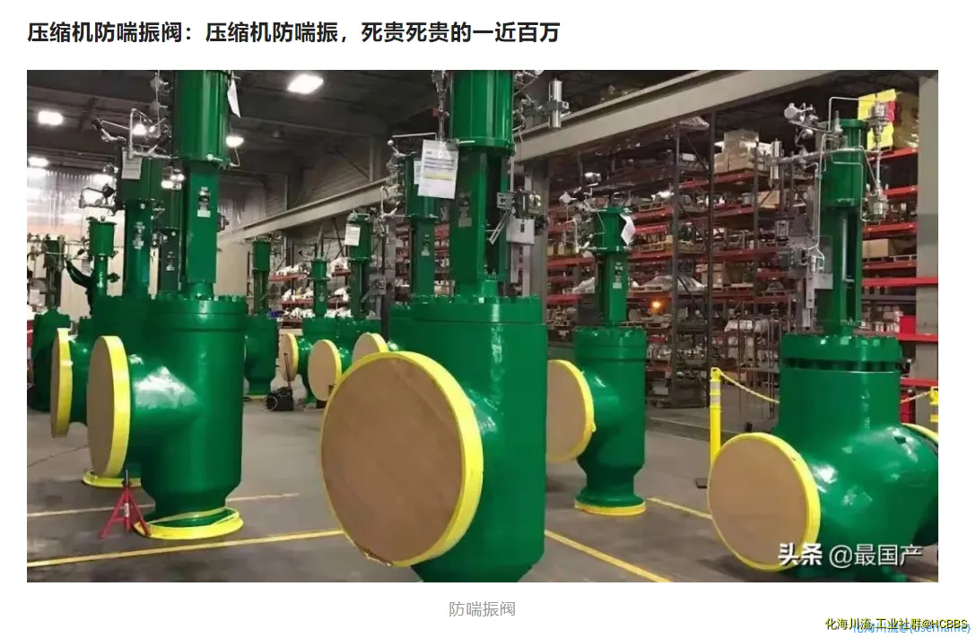

防喘振阀由于其应用工况的特殊性,需要实现精准调节、快开和慢关。纽托克针对各介质工况特点,结构型式进行优化设计,使其适用于防喘振工况。

离心式压缩机一旦发生喘振现象,则机组和管网的运行状态会有以下较为明显的特征:
压缩机和管网之间发生周期性的振荡,并产生时高时低的噪声,严重时机组甚至会发生剧烈的“吼叫”声;
机壳和轴承发生强烈的振动,且振动不稳定,时大时小,并发出强烈的、周期性的气流声,喘振的振动频率一般较低;
气体介质的出口压力和入口流量大幅度的变化,发生周期性的脉动,严重时还可能产生气体倒流的现象,这是较危险的工况;
拖动压缩机的电机的电流表和功率表指针会产生大幅度的波动,并随着喘振强度的增加而逐渐增大;
因此,在生产过程中,通过对离心式压缩机运行的声音、进口压力和流量、振动幅度仪表的观察,就可以有效地判断出喘振是否发生。
